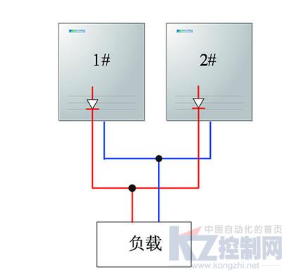

    电源作为仪控系统的能量来源,它的可靠性直接决定了仪控系统的可靠度,所以必须保障电源系统能够安全、可靠、长期、稳定的运行。在仪控系统的设计中,经常采用多组电源模块组成冗余电路对系统进行供电,比如采用二取一冗余方法的1+1型、N+1型等供电设计。当某一组或几组电源出现故障无法正常工作时,则由其他热备电源进行供电。因此,在对控制系统进行电源冗余设计时,必须根据所用电源的功率、可靠性以及系统所规定的最短平均无故障时间等参数来考虑电源的搭配设计。
典型电源组合示意图:
                                                      图1 1+1型
                                                     图2 N+1型

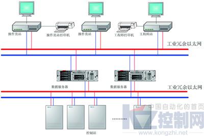

    数字仪控系统的各个组成部分包括主控制器、网关、网络连接模件、输入输出模件,它们之间的通信都是通过网络通讯的方式来实现,比如DCS(FCS)系统的设计极大的发挥了现代通讯技术的优势,极大的提升了现代工业的制造能力,所以网络作为数字仪控系统的核心部件之一,它的可靠性是非常重要的。数字仪控系统的通讯技术中大量植入了冗余的设计理念,一般通过双网进行通讯,一条网络的缺失不会影响到系统本身的功能运行,给在线维修工作带来了可能,并能保障生产系统的连续运行,其中各层的网络设备通过冗余配置的交换机进行链路通讯连接。
    在工控行业中,根据各自技术的特点采用的网络结构也不同,有把仪控系统网络分成三层网运行的:控制器到输入输出模块级网络、控制器到数据服务器网络、数据服务器到操作员站网络;有把仪控系统网络分成两层网运行的:控制器到输入输出模块级网络、控制器到数据站/操作站网络,虽然具体网络形态不同,但网络都采用了冗余的设计理念。
    在正常运行时,系统能够对通讯网络状态进行检测,并选择其中一条作为工作数据链路,另一条备用。当某工作链路出现故障时,系统能够自动的判断并无扰的将通信任务切换到另一条链路上以保障通讯的正常进行,同时给出网络状态提示信息。
    典型的网络结构:
                                          图3两层网络结构
                                                 图4 三层网络结构

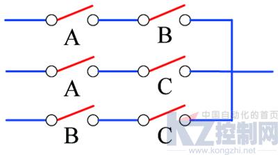

    三取二冗余方法
    假设三个设备完全相同,三取二冗余方法的正常工作概率为:
    RS= 3 R21-3 R41+R61
    系统失效率:
    FS=1- RS
    系统正常工作的概率、系统失效率具体计算:
    假设设备A、B、C的正常工作概率都为0.98
    RS=3*0.928-3*0.948+0.968=0.999937900864
    FS=1-0.999937900864=0.000062099136
    典型的正逻辑算法:
                                   图8 三取二冗余正逻辑算法
    典型的继电器电路:
                                  图9 三取二冗余继电器电路

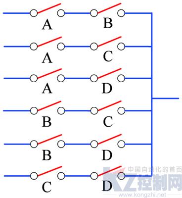

    四取二冗余方法
    假设四个设备完全相同,四取二冗余方法的正常工作概率为:
    RS=6R21-15 R41+20R61-15R81+6R101-R121
    系统失效率:
    FS=1- RS
    假设设备A、B、C、D的正常工作概率都为0.98
    RS=6*0.928-15*0.948+20*0.968-15*0.988+6*0.9108-0.928=0.99999999614
    FS=1-0.99999999614=0.00000000386
典型的正逻辑算法:
                                图10 四取二冗余正逻辑算法
     典型的继电器电路:
                               图11 四取二冗余继电器电路

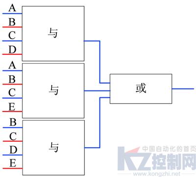

     五取四冗余方法
    假设五个设备完全相同,五取四冗余方法的正常工作概率为:
    RS=3R41-3 R81+R121
    系统失效率:
    FS=1- RS
    假设设备A、B、C、D、E的正常工作概率都为0.98
    RS=3*0.948-3*0.988+0.9128=0.99953213598
    FS=1-0.99953213598=0.00046786402
    典型的正逻辑算法:
                             图14 五取四正逻辑算法
    典型的继电器电路:
                           图15 五取四继电器电路
