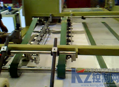

    切袋机产品实物图如下

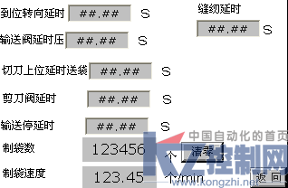

    本系统选用台达小型PLC(60ES200T)、变频器(VFD-B)、B系列触摸屏(B05)、伺服驱动器(ASD-B2-1021)。触摸屏用来设定初始化参数和监控输出状态,并用作报警输出,一旦出现异常动作,立即跳出警报原因,让客户轻松地排查故障,PLC作为控制核心,处理所有的工艺动作流程。

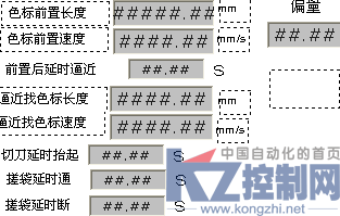

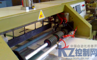

    色标状态:自动启动----输送电机启动----送袋伺服快速送预置长度----送袋伺服慢速----找到色标---立即快切—搓袋延时----搓袋完毕,切完返回---夹具压紧袋子----拉袋伺服快速拉到指定位---输送气缸压下拉袋返回—袋子缝纫位到—缝纫袋子启动---剪刀位到—缝纫完毕剪刀动作。
    无色标为切定长状态,自动状态类似。
    由于在不同袋子长度或材质不同需要开放下列触摸屏的设定,这样任何袋子都可以方便生产。
