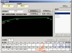

    实际纺纱过程中,细纱的小、中、大纱并的判定并无严格界限,且纱线不同,判定的纺纱长度也不同,简易方案在不同纱线的纺纱过程中并非达到提高速度最佳效果。
    现场纺纱张力测量中,张力的波动过程是一个渐进曲线过程,并非三段台阶式。为充分发挥设备潜能,可以针对不同纺纱长度的设定不同变频速度,稳定张力波动,减少断头。如图4利用台达变频器的R485通讯功能,配合台达DVP系列PLC的通讯程序,可以方便的在不同纱线长度段改变变频频率,达到产量和质量的最优化。
    此方案的基本配置如下:DOPAS38(或TP04)+DVP24ES+VFD110B43P
                          图4 速度设定

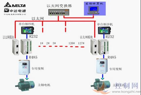

    4.3网络化变频方案
    现代纺纱车间随着自动化水平的提高,对设备的网络监控能力提成了更高要求。细沙车间作为纺纱工艺工程中配置最多的机型,不少客户需要对细纱车间实现网络监控,中控室采集每台车班次、产量等关键信息。
    台达机电产品利用其强大的网络整合能力,在方案2的理论基础上,构建网络。实现细纱机单台故障监控、产量统计、参数设定等功能。
    对比前两种方案,此种方案改造成本较高,但可提供车间管理的自动化水平。其电气构架如图5台达机电产品支持多种网络协议,考虑成本和数据传输稳定性,我们构建以太网络构架。
                                图5 细纱机网络改造构架
