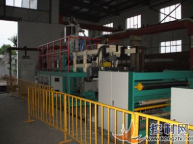

    面对日益复杂的要求和相应产生的生产效率问题,本文基于台达的DVP系列 PLC和HMI及伺服等自动化产品,成功实现了一套基于台达机电产品的塑料薄膜生产线自动控制系统。此控制系统控制核心部件全套用台达产品,包括PLC,触摸屏,变频器及温控表等产品。机器完整外形图如图1所示。
                                    图1 控制系统机器外形实景图

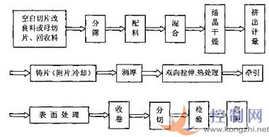

    塑料薄膜的通常的制造工艺图如图2所示:
                                     图2 塑料薄膜制造工艺示意图

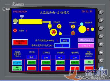

    (1)主监控画面
    开机首先进入主监控画面(如图4所示),在这里可以设置和观看设备的各个参数数据;,通过这个按钮,可以根据图7中的而切换是不是多变频之间同步投入运行。各变频器速度可以直接在跳出来的小键盘上输入数字,也可以通过弹出的小窗口通过上下键进行微调。
                                   图4 系统主监控画面

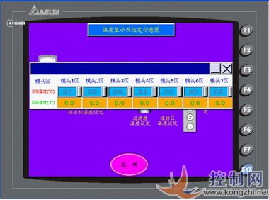

    (2)温度设定及显示画面
    温度设定及显示,行业里原先大多采用普通温控仪表,设定和查看温度时候需要相关人员跑过去,尤其是模具冷水机,安装在设备上方,每次修改设定值都要爬上爬下的,非常不方便。
    本次我们采用了的台达温控表均带有RS485通讯接口,所有温度信息的设定与监控都可以直接在触摸屏上操作,并可以随时根据工艺要求进行修改,真正做到方便、快捷。
    图5即为温度设定及显示画面;
                                 图5 温度显示及设定示意画面

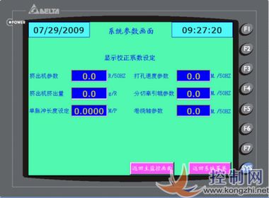

    (3)系统参数画面
    本页面主要是工作时配合主监控画面对变频器的速度校正参数进行设定和修改,并可以把不同的产品的生产参数进行存储,下次再有生产该产品时候直接调用参数配方即可,大大节省了时间,也减少了物料的浪费。如图6所示:
                                     图6 系统参数设置画面

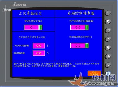

    (4)工艺参数画面
    由于取消了原先使用的同步控制器,现在所有电机的同步皆由PLC运算后通过变频器给定,此页面可以分别设置各个变频器的速度比例关系。如图7所示:
    卷绕长度设定,通过设置这个参数,可以使收卷电机到达设定长度时候自动翻转,自动切断原先生产的产品,同时换上空的收卷轴,以达到在生产线不停机的情况下对产品换轴。
                                          图7 工艺参数设置画面
