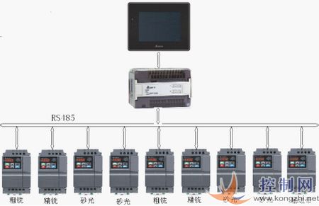

    控制系统框图如图1所示:
                                           图1 控制系统框图

    (1)可编程控制器
    系统中采用台达DVP60ES00R2 PLC,保证了系统具备较高的动态响应能力,又满足了木工行业对成本控制的要求。通过RS485和变频器进行通讯,通过网络给定控制频率和读取各个工序的输出频率,电流及相应的报警信息。
    (2)台达变频器
    系统选用台达VFD-EL系列变频器。八道工序每道工序配置一台1.5Kw的变频器,再加上一台2.2Kw的输送带变频器,共配备了九台变频器。
    (3)触摸屏操作面板
    本系统人机对话友好,配置了一台DOP-B05S100触摸屏用于显示运行状况和修改工序的电气参数,方便了工艺操作和系统维护,提高了设备的档次。

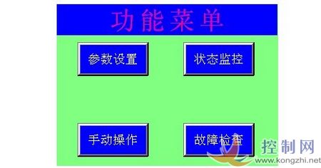

    (1)功能菜单画面如图2所示。
    功能菜单包含了参数,状态监控,手动操作,故障检查功能。
                                                 图2 功能菜单画面

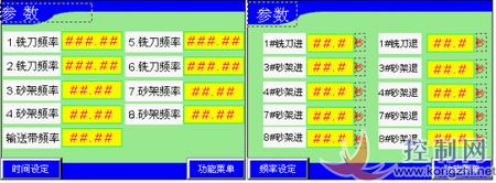

    (2) 参数设置画面。
    各个工位的变频器频率通过人机输入,经PLC通过RS485传送道变频器中;通过各个工位时间的设置,可以调整木板砂光的位置。参数设置画面如图3所示。
                                             图3 参数设置画面

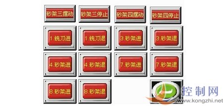

    (3)手动画面,可以通过手动操作控制各个工位,便于维护,如图4所示。
                                            图4 手动操作画面

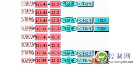

    (4)状态监控画面,可以监控设备的运行状态,通过RS485及时读取变频器的输出频率及工作电流。如图5所示。
                                                 图5 状态监控画面

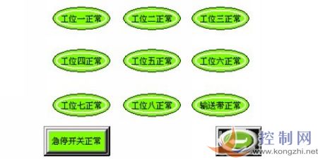

    (5)系统报警画面,监控各个工位是否正常,如图6所示。
                                                         图6 系统报警画面
