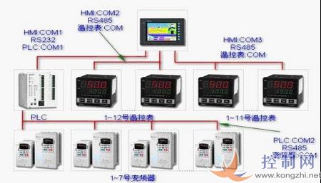

    系统的控制原理框图如图1所示:
                                            图1 控制系统原理框图
    塑料床垫成型机控制系统采用台达人机界面作为主站监控设备,充分利用人机界面DOP-A10THTD1三个通讯口。人机COM1(RS232)连接下位PLC控制器COM1通讯口,通讯交换工艺参数数据;人机COM2(RS485)连接机头控制系统12台温控表;人机COM3(RS485)连接主机控制系统11台温控表。人机界面可以设定不同控制区域温度SV值,显示温度PV值;PLC通讯口COM2(RS485)通讯连接7台变频器,PLC通讯写入变频器给定频率、变频器启动停止命令,读取实际输出频率;人机界面设定电机目标转速,读取电机实际转速。

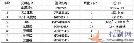

    3.2 控制方案设备配置
                                   表1 控制方案的设备配置表
    上述表格仅列举出控制系统主要元器件,此外还包括低压电器(低压断路器、电磁接触器、电磁继电器、按钮、指示灯等)、检测传感器(接近开关、行程开关等)、变频器通讯电缆等,此处均不予赘述。

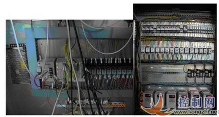

                                             图2 控制系统接线图

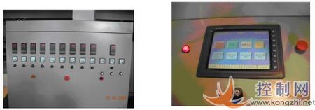

                                          图3 控制系统操作面板图

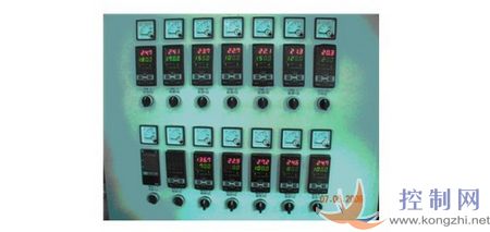

                                            图4 现场仪表显示面板图
