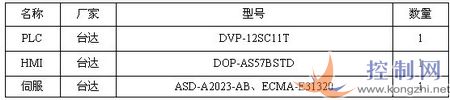

    系统硬件组成如表1所示:
                                                                     表1 控制系统的硬件组成

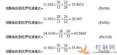

    4.1伺服电机到后罗拉的减速比
对应FA506、FA502、FA1520及FA508的减速比如下:
    纺制竹节纱除正常的各项指标外,竹节指标主要有竹节长度、竹节距离、竹节粗细。影响这些指标的因素主要有:前罗拉转速、前罗拉直径、锭子转速、牵伸比、牵伸加压系统、纺制的品种等。上述参数的确定,就确定了所纺竹节纱指标。
