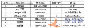

    控制系统技术方案配置:详见下表
    上述表格仅列举出技术方案主要元器件,此外还包括121Ω终端电阻以及其他通讯连接电缆等辅助器件,此处均不予赘述。

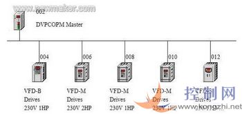

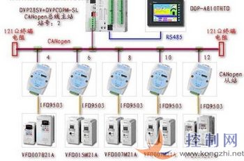

    控制系统原理框图简要介绍:
    采用CANopen现场总线作为通讯介质,主要为了实现多从站大量数据高速通信响应和提高通讯稳定性,和传统Modbus通讯协议比较,CANopen总线通讯协议有质的飞跃,数据通讯不再受到Modbus轮询方式的制约,大大提高了主从站之间的大量数据通讯响应速度和稳定性。
    人机界面通过RS485和主站28SV PLC连接,28SV左侧高速并行接口连接CANopen总线主站模块DVPCOPM-SL,5台CANopen总线从站模块IFD9503分别连接5台台达变频器,系统实现人机输入频率和启停命令,实时显示变频器输出频率、电流、电压等参数数值。
    控制系统原理框图:

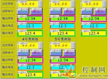

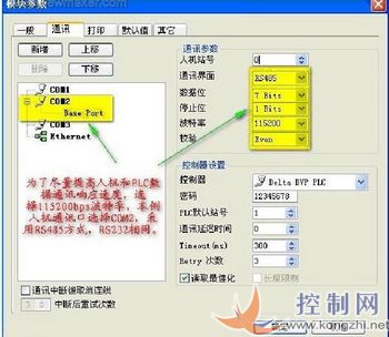

    人机界面画面如下:
    人机界面可以实现:分别设定5台变频器给定频率和启动、停止运转信号;可以分别显示5台变频器运行参数数据,包括输出频率、输出电流、输出电压等等。
    人机界面模组参数设置介绍如下:

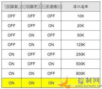

    1、CANopen网络主站模块(DVPCOPM-SL)硬件设置如下:
    a、CANopen网络主站模块地址设置为2;
    b、CANopen网络通讯速率设置为1Mbps;
    c、CANopen网络主站模块通讯电缆接线;
    2、5台CANopen网络从站模块(IFD9503)硬件设置如下:
    a、CANopen网络从站模块电源和通讯电缆接线;
    b、CANopen网络从站模块地址分别设置为:4,6,8,10,12;
    c、CANopen网络从站模块下级Modbus设备均设置为:变频器;
    d、CANopen网络从站模块下级Modbus通讯模式均设置为:RS-485;
    e、CANopen网络从站模块通讯速率均设置为:1Mbps;

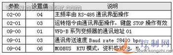

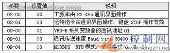

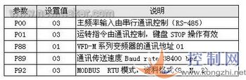

    3、CANopen网络从站模块IFD9503连接变频器参数分别设置如下:
    a、VFD007B21A参数设置如下:
    b、VFD007M21A参数设置如下:
    c、VFD004S21A参数设置如下:

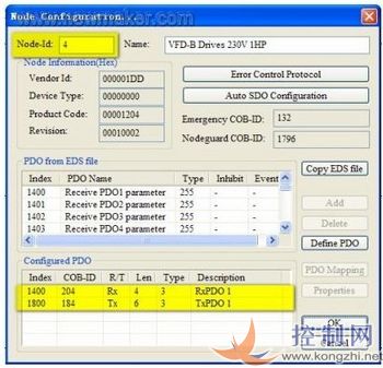

    a、Delta CANopenBuilder总线组态软件在线扫描结果如下:
    b、Delta CANopenBuilder总线组态软件主站模块参数地址映射如下:
    c、Delta CANopenBuilder总线组态软件从站模块参数地址映射如下:

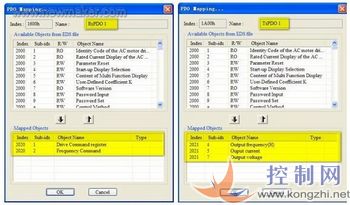

    d、Delta CANopenBuilder总线组态软件从站模块PDO配置如下:

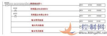

    PLC控制程序简要说明:
    上述画面是一台变频器参数写入和过程数值读出的程序,其他4台控制程序大体相同,注意不同变频器PDO映射地址区别。
