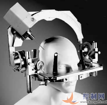

    以前,外科医生必须通过定位被称为立体定向头盔的金属结构上的设备,进行PRS系统的手动控制(如图1)。发射探头通过齿条传动穿过颅腔。金属结构作为定位神经外科手术仪器的三维参考。然而,人工控制不能提供较高的定位精度,并且其功效在PRS系统应用中仅局限于并不多见的球形肿瘤。

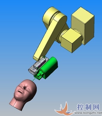

    我们将注意力集中在把PRS系统的应用扩展到更为常见的椭圆肿瘤病变的病人。辐射量必须沿肿瘤病变的主轴进行分布,从而使辐射球形范围可以覆盖到整个肿瘤病变区。由于执行该动作需要一定的精度,因此需要用到机器人系统。所以,我们开发了用于神经外科的线性驱动器(LANS)。
    神经外科线性驱动器是一个机器人设备,用于在触觉主/从操作过程中以线性方式移动PRS微型源。研究人员使用一个来自英国的商业机器人NeuroMate,作为LANS的空间定位器。这样使得手术进展过程中微型源的轴,沿着肿瘤病变的主轴移动(如图2)。外科医生决定着颅腔内探头的运动。
    使用神经外科线性驱动器,外科医生可以感受到探头和脑组织间的相互作用力,并相应地作出反应。此外,为了提高手术操作过程中的定位精确度,一个适当的虚拟环境可以在手术操作过程中的每个阶段引导外科医生。
