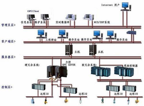

    2、系统网络拓扑图
    整个监控网络可以分为三个层次
    1) 基于Zigbee无线传感器汇节点数据的完整无线网络设计,网络采用星型或MESH网状网络拓扑和需求时唤醒Zigbee模块的通信方式,有效降低了每个Zigbee传感器节点的功耗,减少了传感器节点向汇节点上报数据时相互碰撞的概率。
    2) 利用GPRS网络传输汇节点的数据,改变了传统无线传感器网络需要依托有线公共网络进行数据传输的限制,使网络具有非常显著的优点。
    3) 上位监控组态软件力控ForceControl6.1。力控数据服务器只需要利用ADSL或者静态IP就对多个远程设备进行通讯,数据为并发处理、完全透明的解决方案,从而消除了一般软件将GPRS网络绑定虚拟串口的查询访问方式造成数据传输不稳定的隐患。

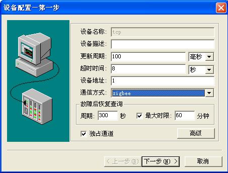

    5.3.7 专用的Zigbee通讯方式
    力控监控组态软件针对Zigbee特点,开发了Zigbee通讯服务组件,可以方便用户与硬件设备的组态,保证了通讯网络的安全可靠和数据采集传送的实时性准确性。
