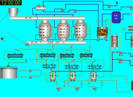

  本系统上位主要由三维力控组态软件负责数据采集、报表生成、趋势曲线、声光报警记录、网络发布等功能的实现,下位主要有研华全系列板卡负责模拟量的采集和西门子300plc来负责开关量的控制。研华的板卡采集温度、压力、流量等、西门子主要控制釜门的开度和氮气的开度等。力控组态软件支持研华PCI_1784 、PCI_1240、 PCI_1243U、 PCL_839和研华全系列等多种型号的板卡、对西门子plc支持s7和s5协议,以及工业以太网协议。

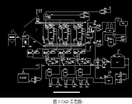

    1、工艺流程
  废旧轮胎是由石油产物或生胶、纤维帘线、钢丝帘线、炭黑和其他配合剂,混炼、压延而成。它在催化剂(MHC-6)作用下,加热常压催化裂解为混合型燃料油,此混合油为橡胶原油。橡胶原油经脱色除味,再经分馏处理,得汽油、柴油馏分,再加入适当的调整剂,调合出符合国家标准的汽油、柴油和燃料油。其工艺流程为:废旧轮胎整理去杂→入炉加热,加入催化剂→催化裂解反应→冷却成油(橡胶原油)→洗处理→加热精馏,冷凝→成品油馏分(汽油、柴油、燃料油)→调合→成品油(汽油、柴油、燃料油)汽油质量达到GB17930-1999车用无铅汽油标准;柴油质量达到GB252-2000轻柴油标准;燃料油质量达到SH/T0356-1996燃料油标准。
  裂解后釜内残渣即粗炭黑,可精制成成品炭黑,其生产流程为:
  粗炭黑→筛选→磁选→水选→干燥→气流涡旋粉碎→风旋沉降分级→脉冲除尘→活化还原→炭分子螯合成型→成品炭黑(N330、N660)炭黑质量达到GB3778-94橡胶用炭黑标准。

    (1)、网络发布功能
    北京三维力控forcecontorl6.0提供在Internet/Intranet上通过IE浏览器以“瘦”客户端方式监控工业现场的解决方案;服务器中心使用固定ip,发布的画面全球都可以浏览。
    WWW服务器端与客户端画面的数据高度同步,浏览器上看到的画面图形与组态软件生成的过程画面效果完全相同。并且可以在服务器端设置IE浏览的客户端的可操作性,可以设置成可控性也可以设置成只可浏览不可控型,这样确保了整个工程安全性。
    (2)、先进的专家报表功能
    报表开发工具提供丰富的报表操作函数集,支持复杂脚本控制,包括脚本调用和事件脚本,比如:利用报表函数可以在报表上同时显示实时数据和任意时刻的历史数据,并加以统计处理,例如取行平均、列平均,统计出最大值和最小值。
    力控6.0中的专家报表,通过向导,方便、快速的生成日报、月报等功能,并且可以自动或手动保存成Excel、PDF、Txt等格式的文件。
    专家报表开放其方法和属性,利用力控的多彩脚本编辑器,方便的对报表进行如:时间历史查询、打印、导入导出等各项功能。
    (3)、曲线模板功能
    力控不但提供方便快捷的报表功能,在实时/历史趋势曲线上,提供了两个曲线的模板,我们只需要把采集的变量添加进去,就可以使用其中已经编辑好的各种功能,如:历史查询、曲线缩放、隐藏显示、属性设置等各种功能。
