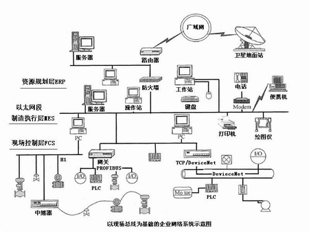

  计算机网络、通信与控制技术的发展,导致自动化系统的深刻改革。信息技术正迅速渗透到生产现场的设备层,覆盖从生产车间到企业管理经营的各个方面,沟通从原料供应、生产制造到生产调度、资源规划乃至市场销售的各个环节,逐步形成以控制网络为基础的企业信息系统。现场总线(Fieldbus)就是顺应这一趋势发展起来的新技术。而以现场总线为基础的企业网络系统更是当今企业发展的趋势。如图所示为:以现场总线为基础的企业网络系统示意图。

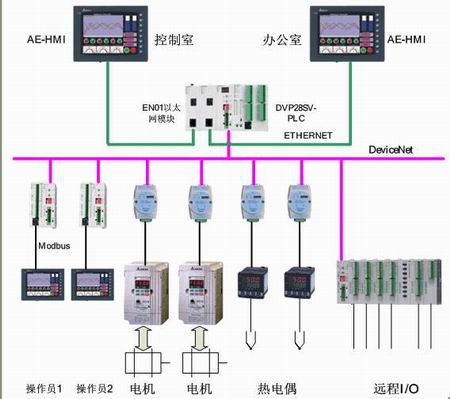

  3.1整个项目的网络架构如下图所示:
PLC生产监控车间网络架构图

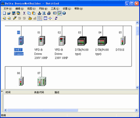

  如何将这么多设备组态起来,从而实现彼此的通讯使我们关注的主要问题,下面详细说明一下组态过程。首先,台达遵循的Devicenet网络通讯协议,其网络组态需要的软件是DevicenetBuilder_V1.01,利用它可以将几乎涵盖所有的台达产品集成在一起,组成Devicenet通讯网络。其操作性简单、方便、易懂。下面详细诠释一下Devicenet网络组态步骤及细节,如下:
  步骤1
  硬件网络都搭建完成后,设置好每个硬件节点的地址后,按着各个产品的说明书将通讯格式修改成对应的格式(此步骤不做详细说明,因为台达相应产品说明书上都有详细的说明),运行DevicenetBuilder_V1.01,扫描整个网络会自动搜索到网络上的所有在线节点,如图3-1。
图3-1

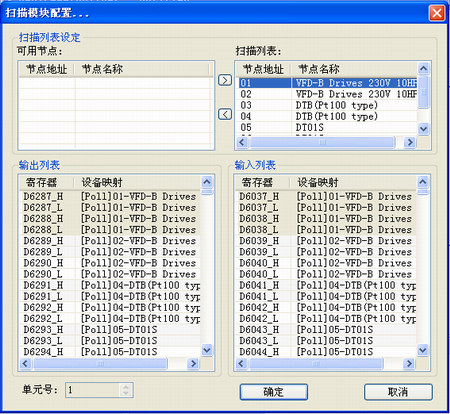

  步骤2
  在主站扫描模块中配置各个从站的地址映射,如图3-2。
图3-2
  注释:图3-2中标明的输出列表指的是,Devicenet主站向从站发送的数据的地址,也就是主站数据寄存器占用的地址;而输入列表指的是,Devicenet从站向主站发送的数据的地址,也就是主站接受到从站的数据后在主站中存放这些数据占用的地址区间。举例说明如下:

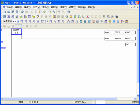

  步骤3
  接下来要做的事情就是将这些对应的数据在程序当中表现出来,如图3-3。
图3-3

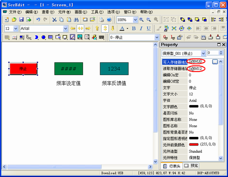

图3-4
  如图3-4:M20为变频器的启动按钮,M12为变频器运行状态指示。

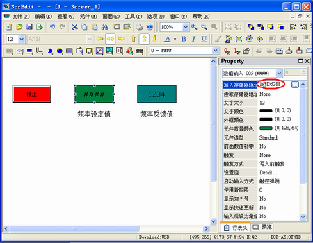

图3-5
  图3-5中D6288为变频器频率的设定值(在触摸屏中设定)。

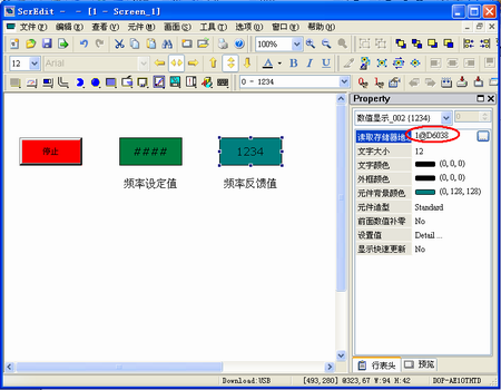

图3-6
  图3-6中D6038为变频器实际频率的反馈值。
  经过这3个简单的配置和编写步骤,就可以实现变频器和PLC之间的Devicenet网络的通讯了。
  下边讲一下控制室、办公室的HMI与现场的PLC之间的以太网通讯。方法很简单:步骤如下。

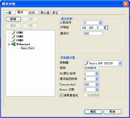

  步骤2

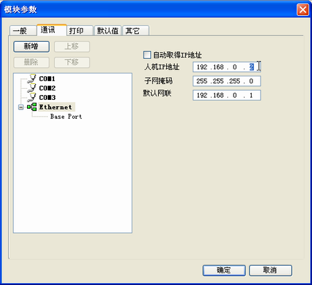

  配置HMI的IP地址,如图3-9
图3-9

  第二个HMI的IP设置类似,就不累述。经过上述3个步骤的设置,2个HMI和PLC就可以进行以太网通讯了,这样控制室和办公室就可以完全监控整个生产车间的各个设备的运行状态了。
