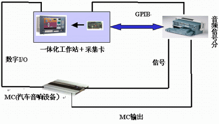

    机械电子类产品在生产的最后一道工序往往要进行各项功能测试,许多测试都是利用PC平台加各种采集控制卡作为测试工具,而传统的商用PC平台稳定性差、不够坚固耐用,防尘、防震、防电磁干扰的效果不好,且由于集成度不高,显示器、鼠标、键盘都要通过线缆与主机进行连接,导致各种线缆杂乱无章,影响美观,影响工作效率,也容易出问题,极不适合在生产线上使用。于是各生产厂家纷纷采用一体化工作站作为测试系统的硬件平台。
    [系统特点]
    工业一体化工作站具有稳定性好,集成度高(无需另外配置显示器、键盘、鼠标),防尘,防震,防电磁干扰,坚固耐冲击等特点。
    [系统框图]
    下面是惠洲某生产汽车音响的企业采用研祥一体化工作站+数据采集控制卡 在其生产线对产品进行检测控制的实例:
    [系统配置]
    研祥EWS-844P一体化工作站
    研祥FSC-1612V2N全长卡主板
    研祥ARK-730隔离32位数字I/O
    研祥PCLD-9138端子板
