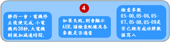

  auto-tuning完成后,请检查相关参数。
  【05-05】?无载电流(大约是额定电流的30%-50%)
  【05-06】?Rs
  【05-07】?Rr
  【05-08】?Lm
  【05-09】?Lx

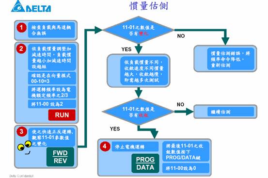

  步骤4:执行惯量估测功能
  4.6步骤6:根据系统需要设定相关的变频器参数。
