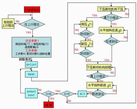

  连续(工步):
  1) 设定保压时间,卸压时间,水平挡料进退距离,调整好水平挡料位置;
  2) 设定工步数以及每个工步的当料位置、剪板张数;
  3) 选择连续操作档位,下压剪切机构不在上行程开关位首先自动回上行程开关位;踩下脚踏慢进,下压剪切机构自动下压;碰下行程开关时,水平挡料机构后退设定距离,同时自动进行保压;保压时间到自动进行卸压,卸压时间到下压剪切机构自动回程,同时水平挡料机构自动前进设定距离;碰上行程开关,一次剪切动作结束,进行下一次剪板。
  4)当前工步剪切次数完成,碰上行程开关,水平挡料位置自动进行调整,进入下一工步剪切动作。
  5)所有工步动作完成,碰上行程开关,连续剪切动作结束。
图3 工步工作流程图

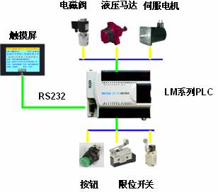

图4 控制系统结构图
  液压摆式剪板机控制系统由控制部分、驱动部分和监控部分组成。控制系统结构见图4。
  4.1 控制部分
  本系统采用LM系列专用高速运动控制模块LM3106A控制。LM3106A是专为实现高速运动控制而设计的模块,主要用于实现步进或伺服电机的定位控制。
  LM3106A本体集成14通道24VDC输入, 10通道晶体管输出,其输出有2个公共端, 输出通道采用5-24VDC驱动电源供电,具有两路高速输出,可做PWM(100KHz)或PTO(50KHz)使用,另外,还可以通过RS-232通讯口与和利时触摸屏进行通讯。

  4.2 驱动部分
  液压摆式剪板机驱动部件主要包括横向伺服电机和竖直液压气动装置。
  伺服电机及驱动器均采用和利时公司的产品,其中“蜂鸟(Hummer)”系列低压无刷伺服电机驱动器是北京和利时电机公司最新推出的适合低压直流供电的、小体积、高性能全数字伺服驱动器。硬件上采用32位高速RISC专用控制芯片,高效功率变换技术,以及创新编码器反馈技术;软件上采用最先进的电机控制策略,完全以软件方式实现了电流环、速度环、位置环的闭环伺服控制;驱动器嵌入了高级运动控制功能,通过通讯接口即可完成如多段点到点、直线插补、圆弧插补等功能。挡料采用伺服电机进行定位,达到了精确定位,保证了设备控制要求及运行效果。
  往复下压剪切动作由油泵和气动装置完成,通过PLC控制电磁阀的的得失电进行。
  4.3 监控部分
