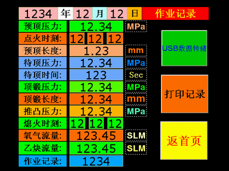

  关于画面转储,自动控制箱面板上除了微型热敏汉字打印机外,还有一个USB接口(USB Host Ver1.1口用于接驳可移动U盘),通过在人机画面放置一个按钮,此按钮属性为:据取画面,其功能将本画面上的全部内容以BMP格式存储在可移动U盘上(人机编辑软件Sersion 1.05.76版本有此功能,要求U盘格式化为FAT32)。这样焊接工作数据报表和历史趋势曲线等资料十分方便地通过U盘转储到个人计算机上作为技术留档,为以后查阅分析总结打印提供原始数据,如图3所示。
图3 工艺数据记录

  设置参数一共八项:①预顶压力 12.34 Mpa ;②待顶时间 123 Sec ;③待顶长度 12.34 mm ;④待顶压力 12.34 Mpa ;⑤顶锻长度 1.23 mm ;⑥顶锻压力 12.34 Mpa ;⑦氧气流量 123.45 SLM ;⑧乙炔流量 123.45 SLM ,如图4所示 。
图4 工艺参数设置画面
