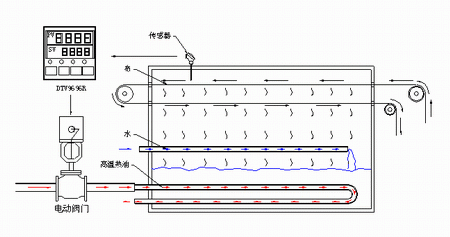

  蒸花机汽蒸 工序中加热介质为蒸汽,而且蒸汽温度一般根据染料和布料的特性,需要稳定在限定范围内。所以对温度波动大小的控制是衡量汽蒸工艺好坏的最重要指标。而蒸汽的获得是靠通往设备内部的水通过加热而获得。出于安全的考虑,加热部分放弃了容易引起危险的电加热方式而采用了热油管道间接加热,通过高温的热油在管道内循环,将热量带给周边的水,水吸收热量蒸发为水蒸汽,汽蒸工艺结构如图1所示。

  参见图1,对于设备腔内温度的控制,依靠控制流入管道的热油的流量来达到控制温度目的。电动阀门的流量控制成为温控关键环节。本项目选用台达DTV9696R阀位控制器,来控制电动阀门内电机的正反转,并通过温度传感器将温度反馈到控制器,形成温度闭环控制,如图2所示。

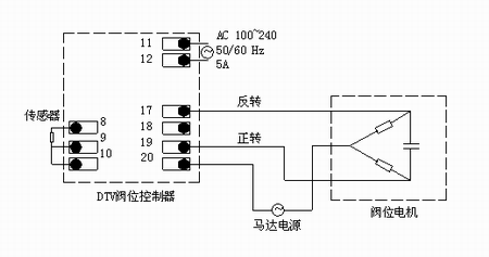

  DTV则根据传感器传来的温度经过PID运算后,通过切换2个继电器的开关状态来控制阀门电机的正反转。具体接线如图5所示。
图5 DTV阀位与电动阀门接线图
  根据客户要求,本设备的工作温度需要工作165℃,而且误差允许范围在±1℃。而台达DTV控制器在现场调试时,只需开启参数并自整定后,就可自动获得的适用的PID参数,多数情况无需再做调整,根据本次现场经验可稳定在±0.9℃。其中控制周期也是极其重要的参数,根据经验此参数调为8~10比较合适。如果此参数太小可能会引起电机正反转过于频繁而导致温度出现波动。而如果太大则或造成响应时间不够,同样会造成温度波动。阀门开关周期时间也是一个核心参数。此项参数可从电动阀门的铭牌上获得并输入仪表内。
