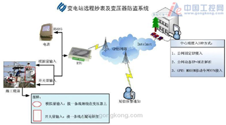

    2、YN4112 GPRS RTU 在变电站远程抄表及变压器防盗系统中的应用。
    (1)变电站电表采集
    YN4112 GPRS RTU提供一路RS485接口,当机房中含有485接口的电表时,YN4112 GPRS RTU提供标准485接口,并采用电表通信规约《DL/T645-1997/2007》对机房的电表实时采集统计,当机房中的电表为普通脉冲表时,YN4112 GPRS RTU提供脉冲量输入端对电量进行实时采集,监控中心可以选择电表数据定时上传、远程召测,定时存储等多种方式采集基站用电信息。
    (2) 变压器防盗监测
    YN4112 GPRS RTU具有多路模拟量、开关量采集接口,通过在变压器上缠绕一定阻值的电缆接入RTU的模拟量采集输入端口可以起到变压器防盗的作用,具体的原理是RTU通过采集缠绕电缆的阻值来判断电缆是否被剪断(剪断时,电阻无穷大)或被短接(短接时电阻为0),RTU的开关量输入接口则可以接入各种不同开关检测信号,如抄表箱被打开等。
    (3)异常短信报警功能
    YN4112 GPRS RTU还可以通过手机短信向相关人员发送机房异常报警信息。
