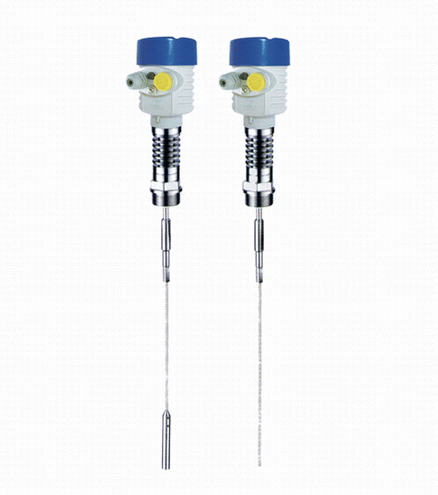

JLD-D06导波型雷达物位变送器
厂商:北京昆仑海岸传感技术有限公司
  发布时间:08-11-13 17:11
    产品简介:应   用:小介电常数液体及固体测量,复杂过程条件
    最大量程:缆:30m/棒:6m
    测量精度:±10mm
    过程连接:G1? A、G2A、1?   NPT
    探测组件材料:不锈钢316L/PTFE
    钢缆/棒直径:Ф4mm/Ф8mm
    过程温度:-40℃~150℃
    过程压力:-0.1~4MPa
    信号输出:4~20mA(两线制)/HART
    防爆等级 Exia II CT6
    产品特点:·导波型雷达物位变送器采用了先进的微处理器和独特的回波处理等多项专利的仪表技术。
    ·多种过程连接方式及探测组件的形式,导波型雷达物位变送器适于各种复杂工况及应用场合。如:石油、化工、电力治金、环保等高温度高压力、强腐蚀的酸碱或粘稠的、混浊的含有杂质及小介电常数介质等。
    ·采用脉冲工作方式,导波雷达物位变送器发射功率极低,可安装于各种金属、非金属容器内,对人体及环境均无伤害。
    ·多种调试方法,人机界面友好,易于现场操作调试。
    工作原理:导波型雷达物位变送器发出的高频微波脉冲沿着探测组件(钢缆或钢棒)传播,遇到被测介质,由于介电常数突变,引起反射,一部分脉冲能量被反射回来。发射脉冲与反射脉冲的时间间隔与被测介质的距离成正比。
