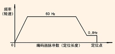

    8色平网的相互间隔是一个定值;减速机的减速比、传输辊的周长等也是定值;而编码器每转为2000个脉冲;根据以上已知数据,可以推算出理论上的脉冲数。用PLC编写一条32位的高速计数器区间比较复位指令DHSZ,用触摸屏对PLC数据寄存器D赋值,数值以理论脉冲数为基准增减,再与C251记录的编码器脉冲数进行比较,当两个数据相等时,PLC指令变频器和电机停机。
    经反复赋值试验,可以找到精确的编码器脉冲总数。然后按照速度控制规律的各段分配脉冲数,以指导PLC适时向变频器发出速度切换指令。试验时电机采用低速运行,脉冲数以实际记录为准,如图2所示。
图2  磁棒平网印花机运行周期曲线图
    4.2   变频器参数设置
    起初采用三段速控制,拟高速段Pr.4设为60Hz,中速段Pr.5设为30Hz,低速段Pr.6设为0.8Hz。经试验,发现在中段速转折处,导带有些抖动,影响稳定均匀降速,最后设置两段速:高速60Hz,低速设为0.8Hz。上限频率Pr.1与高速段速度参数Pr.4数值相同;下限频率Pr.2设为0。
    加速/减速时间的设置是变频器参数设置的关键。印花机“加速—运行—减速—低速运行—停止”为一个运行周期,每一周期中的间隔是磁棒的滚动印染时间。系统最终调试的结果是小于4秒钟为一个运行周期:加速时间Pr.7、高速段60Hz运行时间、减速时间Pr.8、低速段0.8Hz的运行时间大约都设为1秒钟。变频器和电机是在0.8Hz的极低速度下运行到终点,即第二减速时间Pr.45为0。在降速和停止过程中,制动单元及电阻的直流制动(能耗制动)功不可没。直流制动的相关参数有Pr.10直流制动动作频率、Pr.11直流制动动作时间、Pr.12直流制动电压等3个参数。合理设置这些参数,可以调整定位运行的停止精度或直流制动的运行时间,使它适合负荷的要求。总之,变频器参数的设定始终要兼顾定位的准确性、稳定性和印染速度。
    4.3   运行效果
    在PLC程序设计时,对每一个运行周期进行编码器计数清零,使之没有误差;变频器参数的精细调整使导带运行快速稳定,定位准确;验收时的试验结果是:连续13个周期的积累误差小于0.5mm,满足了毛巾印花机的速度和精度的要求。现在已运行了多月,情况良好。这套系统我们是采用普通三相笼型电机来作动力来源的,若改用变频器专用的恒转矩电机,效果会更加理想。
