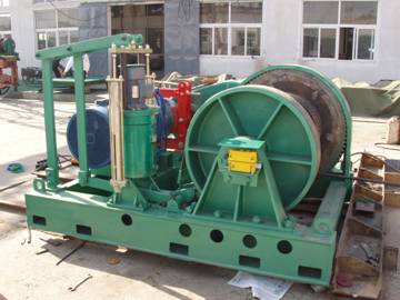

    卷扬机由安装在底盘基座上的电动机、减速机、卷筒、钢丝绳等主体单元以及电力液压推动器离合器、引导钢丝绳有序卷绕的排绳器、防止卷筒自行逆转的停止器、减速停转的电磁制动器、电控箱等辅件组成。卷扬机外形如图1图片所示。
图1 卷扬机外貌图片

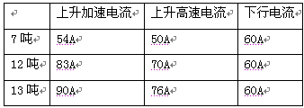

    卷扬机的行程速度越快,电机的减速比越小,变频器受到的瞬间电流会更大。电机的过载能力达到6倍额定电流,但变频器这能达到2倍的额定电流,所以必须增大变频器的功率,避免变频器过载损坏,参见表1。
    表1 运行时的电流输出值
    在下降过程中,不管重物变化,但变频器显示的电流基本保持不变(60A),这可能导致变频器输出的制动转矩也是一致。
    在快速卷扬机,要加大制动转矩,可能需要选用2个4030制动单元,10欧姆的制动电阻。这样在下降停止时,溜钩行程能够减小。
