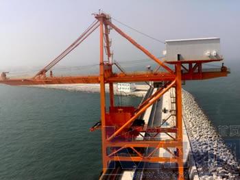

   历数华新机电和SFAE合作的十个项目,双方经历了共同创新和成长。针对不同项目对电气系统提出的新要求,双方都在不断地提升技术水平。由于早期的抓斗卸船机控制系统为直流控制系统,但直流系统作业时对电网谐波和功率因数影响较大,直流电动机维护成本较高,SFAE和华新机电技术人员再次进行技术合作,摒弃相对成熟的旧的直流驱动技术,大胆将全交流变频技术应用到卸船机上,在后续的项目上如江苏南通电厂1×1500 t/h卸船机使用西门子AFE(主动前端)整流回馈单元和逆频器6SE70全交流控制系统,经过大家技术攻关,调试完毕投入使用以来,系统工作稳定,维护简单,节约能源,作业效率高而深受用户好评。随着用户对起重机装卸效率及安全性要求愈来愈高,一些先进的自动化技术陆续在起重机上都得到广泛的应用,如分布式总线控制技术、光纤通信技术及矢量控制驱动技术,电子防摇等,这些新技术都在和华新机电合作项目被成功运用。如西门子新推出的SINAMICS S120交流驱动系统及SIMOCRANE全新起重机控制系统,以在华新福建鸿山电厂2台1 500 t/h抓斗卸船机项目、江苏镇江谏壁电厂1台1 250 t/h抓斗卸船机项目和江苏常熟电厂2台1 500 t/h抓斗卸船机项目成功应用。
  如今,华新机电公司从降低牵引式卸船机的钢绳耗量及降低自重两方面入手,开发的适合市场需求的四卷筒牵引机房下置桥式抓斗卸船机,卸船机最大生产率达1 850 t/h,承接老卸船机的改造及整机供货业务,产品已广泛用于火力、水力发电厂。四卷筒差动牵引卸船机已逐步延伸到冶金钢厂原料码头、交通港口码头。在冶金领域,五六年间向江苏沙钢集团提供不同规格的卸船机共计23套,并常年为该企业做好产品的大修、维护保养及设备移装等售后服务,获得了用户的好评。华新机电的新型桥式起重机研制始于1991年,目前已开发成系列产品,已具备单钩承载600 t,整机承载1 000 t的生产能力,进入国内大型起重机制造行业。电站桥机也从水电站扩展到火电厂,还应用于核电及重工业制造业。在进行抓斗桥式卸船机和桥机两大主要产品研究开发、制造的同时,注重非标设备、桥机台吊平衡梁及电气成套设备的研制和开发。一些延伸的产品线如卸船机两用机、宽厚钢板吊、集装箱岸桥和港口门座机等其他港口装卸设备也在进一步完善,市场拓展力度也在进一步加大。 SFAE也成长为西门子起重机三大工程能力中心之一,并与西门子总部实现技术共享,成为西门子全球起重机控制技术的重要组成部分,SFAE起重机团队负责起重机的工程设计,调试,服务,成功向用户提供了集装箱桥吊、集装箱轮胎吊、抓斗式卸船机、大型造船龙门起重机、大型钢厂铸造吊、钢厂干熄焦起重机、堆取料机及装船机等起重机电气系统的设计、调试。目前数百台装有SFAE电控系统的起重机在各行各业发挥重要作用。

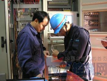

    为了提高西门子服务水平,更好满足客户需求,西门子在新的公司结构调整中把服务职能单独划分出来,将服务作为一种独立业务进行管理,这样,西门子服务从原先单一的售后服务到现在对客户西门子产品维护、技术培训、备件管理及应急维修等一条龙服务。SFAE和华新机电的工程师经常进行交流和培训。SFAE售前服务非常完善,新的技术及方案一推出市场,有针对性的把新产品应用到现有设备中的更高性价比的推荐方案马上会通过新的培训展示到客户的面前,“通过这些,一是我们马上能够熟悉新产品,学到新技术;二是双方沟通更充分,相互关系更融洽。”严律明说,每当有新技术、新产品及新的解决方案,SFAE的展示卡车就会开到华新机电公司的楼下来,双方工程师进行进行面对面的新产品展示交流,方便客户。而每个项目做完之后,双方按惯例进行的项目交流总结更让双方工程师都受益良多。
