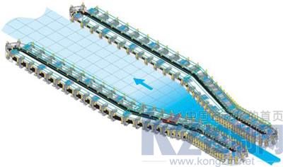

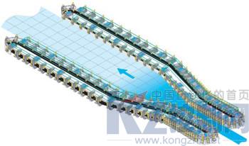

   快速发展的电气传动控制需要大量的数据交换,这使得POWERLINK能够体现其强大的特性,这一点最近已经被它在驱动同步方面所达到的世界记录所验证——最近由制造商布鲁克纳提供的连续薄膜拉伸生产线采用了直接驱动技术,该系统包含接近384个模块,每个采用2个驱动器。
   通过POWERLINK,所有的728个伺服驱动器在400uS内实现了全部数据的刷新,这使得POWERLINK这一唯一的实时工业以太网系统不仅仅具有其所宣称的在大型工厂实现数据同步的能力,也极其清楚地验证了它在实际的工业生产领域里的同步性能。
   采用直接驱动技术--新一代的布鲁克纳薄膜拉伸线无需齿轮箱,同步带或万向轴。最终,728个伺服驱动器在400uS的循环周期里实现了所有数据刷新-这一世界记录证明了这一开源技术的实时以太网的卓越能力。
