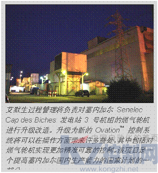

   匹兹堡(2011 年 11 月 10日)— 艾默生过程管理公司获得了一份合同,将负责对塞内加尔 Senelec Cap des Biches 发电站 3 号机组的燃气轮机进行升级改造。升级为新的 Ovation™ 控制系统将可以在操作方面带来许多益处,其中包括对燃气轮机实现更`加精准可靠的控制。
   Cap des Biches 发电站位于达喀尔东部 23 公里处大西洋沿岸地带,是塞内加尔国内一座重要的发电站,发电能力为 82 MW。该项目是一个提高塞内加尔国内生产能力的国家计划的一部分,EDF CIT (Centre d'Ingenierie Thermique, 法国电力热力工程中心) 被指定为此项目的技术顾问。
   艾默生被指定为主要承包商,负责审计和评估现有控制系统、制订将要替换的设备的拆解计划,以及设计 Ovation 系统、绘制工程图纸、制订 FAT 测试计划和调试程序。艾默生的工作包括安装、调试和操作员培训。
   在 Innovative Control Systems (ICS) — 现在隶属于艾默生过程管理公用事业部 — 成功完成了对 1 号、2 号和 4 号机组的改造后,艾默生获得了这份合同。
   “之所以将合同授予给艾默生,是因为该公司拥有丰富的行业经验、精湛的涡轮机改造专业技术并且能够提供全面的自动化解决方案。”Senelec 的生产主管 Moussa Diagne 说。“艾默生曾经为 Senelec 改造升级了三台燃气轮机,我们知道艾默生拥有可以帮助 Senelec 电站满足塞内加尔国内不断增长的电力需求的最好技术。”
   该项目涵盖安装 Pratt & Whitney 燃气轮机 3 (22MW) 和新的轮机控制系统及仪表设备。艾默生还负责安装改造后的燃气轮机,包括将燃气轮机以机械方式装接到电厂中的现有轮机组件。艾默生将使用其带有冗余控制器(用于系统整体控制)的 Ovation 专家控制系统替换现有的 PLC 系统。Ovation 监控系统将替换现有的操作员界面。
   艾默生还将提供和安装励磁系统、振动监控系统、防火系统和仪表设备,并负责将这些系统集成到 Ovation 系统中。艾默生还改造了用于双燃料转换的现有机械设备,使机组可以使用天然气或柴油燃料运转。此外还有安装新的燃气转换设备和燃气发电机。项目计划在 22 周的时间里完成。
