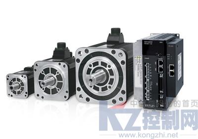

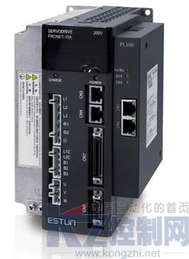

   作为国内知名的伺服驱动产品制造商,南京埃斯顿工业自动化开发成功了Ethernet POWERLINK接口模块PL100,这是一个基于100Mbps实时以太网技术而开发的产品,采用国际最先进的实时以太网技术Ethernet POWERLINK,这是一个里程碑的产品,它的开发意味着Estun迈入了100M以太网时代。
   模块化接口设计提高系统灵活性
   Estun ProNet系列驱动器采用模块化设计,其总线接口可采用插槽方式支持不同的总线接口,这使得产品具有极高灵活性,不受功率范围限制而可以集成不同的通信模块,用于与不同的PLC主站进行连接,扩展了驱动器的开放性,而此次开发的Ethernet POWERLINK接口则是首个实时以太网接口产品,采用最先进的高速FPGA技术,内部集成1个双口Hub用于驱动器的级联,由于POWERLINK技术是基于以太网技术,其支持线性、环形、星形以及菊花链连接方式,这使得现场拓扑结构可以非常灵活,易于布线的同时也意味着灵活的扩展能力。
   高性能系统提升产品等级
   POWERLINK技术在Estun ProNet系列驱动器中的应用提升了Estun的产品性能等级的同时也扩展了系统的应用范围,POWERLINK是一项开源技术(Open Source Technology),它不受平台限制,它是CANopen Over Ethernet,这使得Estun原有基于CANopen的应用得到继承,保护了原有客户程序的同时提升了性能等级,并且POWERLINK驱动器具有高速的实时响应能力,250uS的响应能力使得对于高速同步、高精度定位控制、电子齿轮同步等应用更为良好的支持。
   产品性能指标
   系统刷新速度:最快250uS循环周期
   节点间距离:100米
   数据传输速率:100Mbps
   最大数据传输:1490字节
   最大连接数:239个
   遵循标准:IEEE802.3,IEC61784-2
