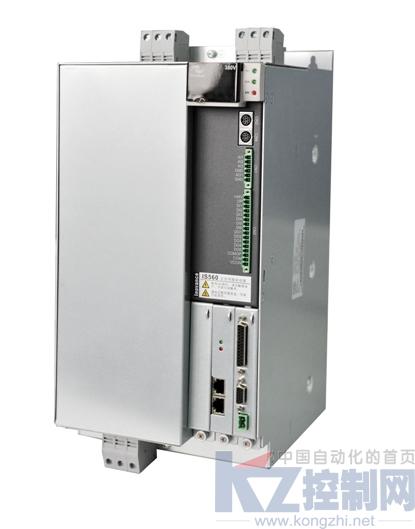

    2011年11月在工博会IAS展会上汇川技术第一次展出了带有POWERLINK接口的驱动产品IS560和IS500,该产品意味着汇川技术的驱动产品迈向国际水平,该驱动器采用最先进的工业实时以太网技术POWERLINK,具有100Mbps的传输速度、uS级的响应能力、远小于0.1uS的抖动,对于汇川技术扩展市场应用将起到巨大推动作用,例如:高速同步控制、机器人、CNC等领域的插补运算、全电动注塑机的多轴同步等应高端应用市场.
                               汇川技术IS500系列驱动器

     该驱动器基于最为先进的Altera Cycron VI FPGA开发,具有非常高的处理速度,其应用层采用了传统的CANopen的对象字典,即PDO和SDO,对于原有采用CANopen的客户而言,其提升系统性能的同时却无需改变原有程序,另外,汇川也为开发者提供了系统配置工具openConfigurator,而且POWERLINK遵循IEEE802.3的标准以太网,因此,它也可以使用通用的以太网诊断软件如Wireshark进行诊断。
     产品性能指标
    系统刷新速度:最快250uS循环周期
    节点间距离:100米
    数据传输速率:100Mbps
    最大数据传输:1490字节
   最大连接数:239个
   遵循标准:IEEE802.3,IEC61784-2
