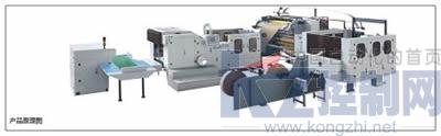

    2011年6月由SFAE负责设计以及调试的中国第一台全自动卷筒纸袋机——苏州方邦JSD-QFJ18型在苏州的生产车间诞生了。
    本机适用于生产带手提把的方底纸袋的生产,由手把机将卷绳和贴片卷筒纸制成手把,通过输送装置将手把送至贴把机组,贴把机组将原色或印刷好的卷筒纸进行贴片位点断、贴片位涂胶、自动粘贴手把,再由主机将贴有手把的纸张进行涂边胶、成纸筒、切断、底部压痕、底部涂胶、袋底成形并输送出袋,整个制袋过程一次同步完成。是生产手提袋的理想设备。整机由计算机中央控制系统控制,触摸屏显示,伺服电机控制制袋长度,可生产多种规格的纸袋。最快速度高达150个/分钟,精度达到0.1mm,在国内外同类机器中处于领先水平。
    在此项目中,SFAE全程参与其中,从前期的产品选型、电柜图纸设计,到控制程序编写以及最后的调试运行,有始有终地完成了一整套项目流程。此项目是国内较早使用SIMOTIONO系列产品来进行运动控制的自动化机器,使用了西门子目前最先进的运动控制器SIMOTION D425,从而高效、精确地控制西门子伺服电机来完成电子齿轮同步耦合的工艺动作,体现出使用西门子产品的高动态性和高精确性相结合的技术优势。一般而言,目前国内的机器如果确保精度,速度不超过100个/min,而此全自动机器速度可高达150个/min,运行速度快出将近一倍所带来的利润附加值不言而喻。
    整套机器的难点在于光电对标调整偏差,通过每个袋子上唯一的色标,进行自动补偿,从而达到切点的精确定位。由于全自动机器分为手把和袋子两个部分,所以需要调整的两个部分也需要合理的配合才能达到互相之间的稳定。SFAE生产机械部门的工程师利用现有的Measuring Input功能,自创了一套独特的算法,结合SIMOTION的高速运动控制能力,完成了国内纸袋机领域的一个飞跃。以前的纸袋机并没有自动做手把功能,同时受制于国内硬件的质量,达不到高速生产的条件。现在终于完美的解决了这一难题。
