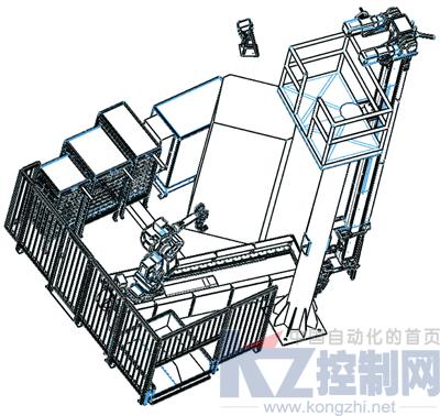

    LF炉(LADLE FURNACE)即钢包精炼炉,是钢铁生产中主要的炉外精炼设备。在首钢莫托曼开发的机器人自动测温取样系统投入使用之前,LF炉的测温取样全部由人工完成,人工装卸枪头,人工启动下枪杆。由于每炉的液面高度不同,下枪的相对位置不同,导致测量的结果不稳定,不利于炼钢过程的质量监督控制,同时人工控制在生产的效率方面也有明显的不足。基于上述缺陷,设计了机器人自动测温采样系统。系统三维总体布置图如图1所示。
                                 图1    总体布置图
    整个系统采用双工位布置,分别应用于两个LF炼钢炉,通过激光测距设备把提升装置的基准点到液面的距离计算出,待远程给出测温、取样及定氧信号,机器人自动抓取枪头,通过行走机构把枪头转载到提升装置上,再根据机器人控制提升装置外部轴,使枪头下降到测距设备测出的位置,进行测温、取样及定氧,通过信号控制,提升装置上升,机器人开始抓取废枪,放在废枪排除槽内,依次循环。

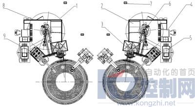

    1 系统布置
                                  图2  系统布置图
    1、 MH50机器人 2、废枪排除装置 3、提升装置  4、弹仓 5、机器人控制柜DX100
    6、行走机构 7、液面高度检测装置 8、安全栏等防护装置 9、现场设备
    本系统采用双工位布置,应用于两个炉位(见图2)。主要由2台MOTOMAN-MH50机器人、2套行走机构、2套提升装置、2套抓手、2套液面高度检测装置、2套废枪排除装置、2套弹仓和安全栏、1台工控机及1套电控系统构成。

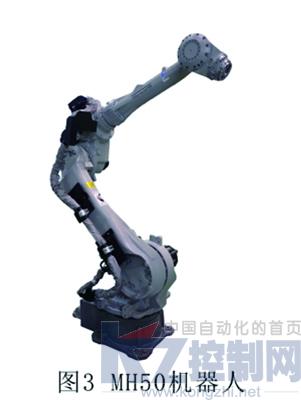

MH50机器人是日本MOTOMAN最新研制的特别适合于搬运的新型机器人(见图3)。它的动作速度、精度及可靠性体现了搬运机器人的先进水平。
    MH50机器人配合以MOTOMAN在2010年全新推出的DX100新型机器人控制柜,实现了同级别的最快动作,大大降低了各种应用的生产周期,提高了生产率。尤以惯性矩大的特点,拓展到了搬运领域的应用。同时其超大的工作半径(2061mm)也保证了在单个炉位三个操作工位均有最佳的姿态。

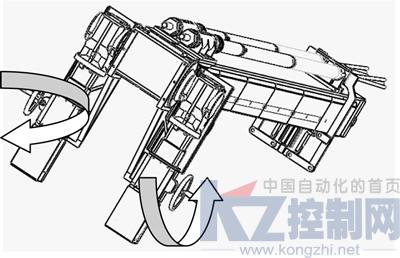

    本系统设计的专用提升装置如图4所示。
                               图4  提升装置
    采用两个回转轴,使机器人对两个枪杆可以分别控制。测温和取样头也可以准确地到达液面下相应位置。
提升装置有以下特点:
·2个回转轴均由机器人外部轴电机驱动,定位精度高,满足机器人协调动作需要;
·工字钢设计节省了空间,有利于双枪杆布置;
·手轮的设计,节省了维护时间;
·铰链结构使系统更灵活;
·两个枪杆为空心结构,便于联接导线及氮气冷却;
·枪杆结构为等直径圆钢管结构,便于下枪精确定位。

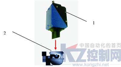

    4 液面高度检测装置
    液面高度检测装置的设计要点:
采用专门应用于冶金行业的激光测距传感器,实现钢水液面高度的测量,根据不同的钢包液面高度,机器人精确控制提升装置下枪的深度,提高了测温取样的精度。
    测量温度达到1600℃,测量距离达到20m,测量精度可以达到±10mm。
                                         图5  激光测距传感器
                                        1.传感器  2.钢包
    液面高度检测装置的主要特点是:在钢包到位前先测量钢水液面的高度,然后精确地控制测温取样装置的位置,保证了温度取样数据的合理性。
