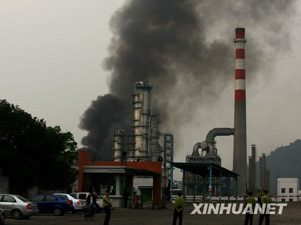

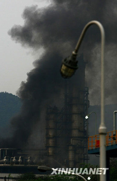

现场火光熊熊。

    昨日16时许,记者在赶往广州石化的途中,在广园东、丰乐路等地段,都能看到广州石化厂的位置有一柱冲天黑烟。黑烟柱长度超过近百米,异常浓密,5公里外都能清晰看到。
    17时左右,记者赶到广州石化门口,大量的消防、公安等工作人员在现场处理,1辆120救护车也在现场戒备,据车上的护士称,暂时未有发现伤员。广州石化厂内不断有身穿制服的工作人员走出,又有相关部门的调查人员不断进入,无关闲杂人等一律不准靠近。记者靠近石化厂仔细观察,在黑烟柱的底部还能看到火苗,这时,黑烟仍然呈柱状不断涌出,没有丝毫减弱的迹象,石化厂周边的空气中充斥着极其难闻的气味。
    17时30分以后,烟柱底部出现部分白烟。据现场工作人员介绍,这意味着火势开始减弱,是水蒸气及二氧化碳灭火所形成的白烟。

这是3月18日17时许拍摄的事故现场。新华社记者 卢汉欣 摄
