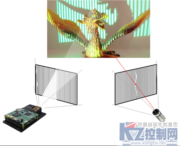

结构光是3D扫描的一个光学方法,它投射出一组用数学方法构造的光图形,按照一定顺序照亮被测量的物体。一个到投影仪的距离已知的摄像头同步捕捉一组被照亮物体的图像。相对于用于校准的平面基准表面,摄像头看到的图形被经扫描物体的表面形状所扭曲。几何三角剖分的原理使得计算被扫描物体表面上每个点的XYZ坐标成为可能(见图01)。然后,获得的点云数据用于被扫描物体表面详细3D模型的计算构造。
图01:使用DLP? 技术的结构光
