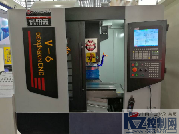

3月29日SIMM深圳机械展在会展中心如期举行,英威腾集团系统部总经理杨林先生受邀出席本届SIMM开幕式!1号馆金属切屑机床展区,一直以来展示金属切削领域的高端机床设备,代表机床制造技术的最新发展趋势。英威腾将全面展示旗下工业自动化领域的HMI、PLC、永磁同步主轴电机、永磁同步电主轴、多关节机器人和伺服系列产品,全面展现英威腾集团最新的产品研发成果及机床行业系统解决方案。英威腾是国内唯一一家将永磁同步主轴电机应用在钻攻中心机上的企业,我们的客户将与我们一起在英威腾的展台上展示装载永磁同步主轴电机的机床,其高转速,低速大扭矩和高速攻牙功能将引领未来机床行业的潮流。

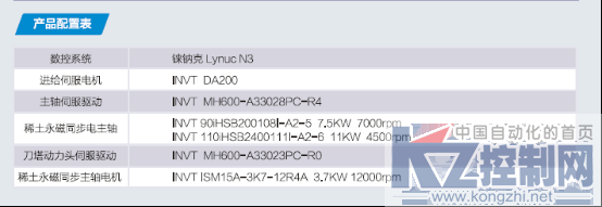

T5 T6钻攻中心同步电机解决方案
方案特点
英威腾高速钻攻中心T5 T6整体解决方案搭载了INVT SV_DA200进给伺服驱动电机、INVT 同步伺服主轴驱动、INVT稀土永磁同步主轴电机。该方案比常规钻攻机具有更高过载能力、更快响应速度,更高攻牙速度的优势,可以满足低速高强力切削,高速高精度加工以及高速同步攻牙的要求。
客户收益
1、稀土永磁同步伺服主轴电机的高响应,高过载,保证了高速,高品质的攻牙效果,提高攻牙效率;
响应速度快:0速至15000转0.7秒内启动完毕
高过载性能,额定转速内3倍扭力过载输出
攻牙效率高,M3螺纹4500rpm稳定工作,M1螺纹2000rpm稳定工作(铝件)
2、该方案采用INVT DA200最新系列进给伺服,速度响应频率高达2.0KHZ,配备23位高精度编码器,大大提高响应速度和加工精度。
3、方案配备莱钠克最新版本数控系统,采用Ether CAT 全总线控制,安装简洁方便,传输速度快,稳定高效。

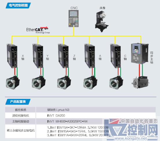

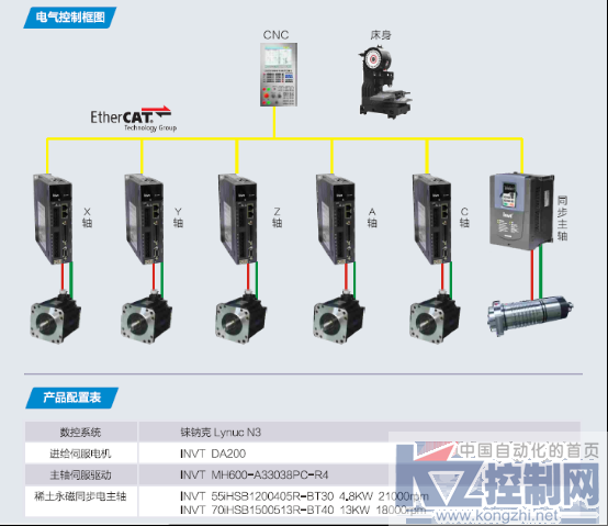

V6 V8高速加工中心同步电机解决方案
方案特点
英威腾高速加工中心V6 V8整体解决方案搭载了INVT SV_DA200进给伺服驱动电机、INVT 同步伺服主轴驱动、INVT稀土永磁同步电主轴。该方案具有更高过载能力、更快响应速度,更高攻牙速度的优势,可以满足低速高强力切削,高速高精度加工以及高速同步攻牙的要求。
客户收益
稀土永磁同步伺服主轴电机的高响应,高过载,保证了高速,高品质的攻牙效果,大大提高加工效率;
响应速度快,0速至21000转1.2秒内启动完毕
体积小,功率密度大,减少主轴铣头重量,Z轴动态响应更快
高过载性能,额定转速内3倍扭力过载输出
攻牙效率高,M3牙纹6000rpm稳定工作,M1螺纹3000rpm稳定工作(铝件)
3、方案配备最新莱钠克数控系统,采用Ether CAT 全总线控制,安装简洁方便,传输速度快,稳定高效。

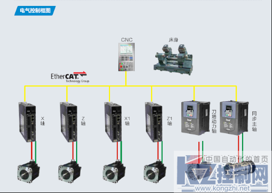

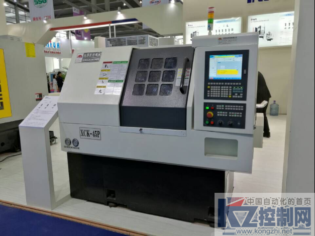

车铣复合机床同步电机解决方案
客户收益
使用稀土永磁同步电主轴机风冷主轴电机的数控车床及数控车削中心,低速扭矩大,配备高精度SIN/COS编码器,具有高精度CS,CF 控制功能。
稀土永磁同步风冷主轴电机与市场普遍应用的异步伺服主轴电机相比,同功率低速扭矩更大,电气刚性更硬,启动响应更快。
稀土永磁同步电主轴,主轴电机优良的速度同步特性,结合专配的伺服驱动器,优化的控制方案,可使数控系统架构效率大幅提升。成套应用方案成本与现国内市场主流数控车床相当,但性能和效率有较大提升,数控车削中心性能与进口主流产品相当,但成本大幅降低。
