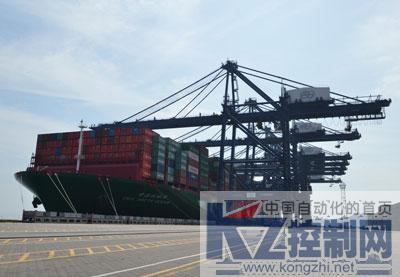

2016年3月3日,西门子为盐田国际集装箱码头有限公司(盐田国际YICT)提供的船舶岸电系统工程用变频电源顺利通过验收,正式交付使用。盐田国际YICT岸电上船工程中新建的2套可移动岸电电源可同时给2个泊位的船舶提供岸电,并可覆盖5个泊位提供船舶岸电供电设施。西门子为该岸电系统工程提供了变频电源柜、PLC(可编程控制系统)柜、开关柜和配电柜等。岸侧电源经过变频电源变频后输送上船,为船舶提供在港期间的运行电源,停止使用船舶自有燃油发电机,从而减少大气污染物的排放。

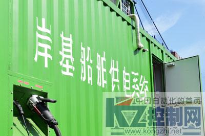

西门子提供了岸电变频电源相关设备和控制系统
最高可输出8000KVA,是目前国内集装箱码头的最大容量
模块化设计,易于扩展

西门子为盐田国际YICT提供的岸电变频电源系统由两套独立的4000KVA陆上移动式岸电变频电源站组成,既可独立运行又可并联使用,满足最高输出8000KVA的技术要求。其核心是西门子Sinamics S120系列变频器硬件平台,针对岸电变频电源应用进行特殊的软硬件设计,整体系统可以四象限运行、结构模块化易于扩展、具有良好的系统开放性并可实现船舶及岸侧的并网同步切换。
