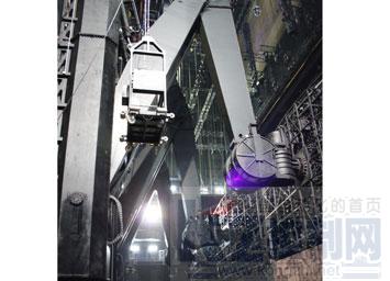

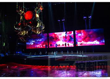

    一个大胆的创意在“汉秀”剧场成为现实。舞台上三块巨型屏幕,每块面积超过70平方米,重约8吨,在巨型机械臂的控制下可以灵活舞动。与表演的内容相配合,三块屏幕可以在舞台上的各个位置实现各种翻转角度——有时是落地背景墙,有时是悬空屏,有时是天花板——而且能够快速协同运动。在极限状态下,机械臂可以水平伸出近28米,转眼间把大屏幕从舞台后端推送到观众席跟前,其规模、幅度和速度只能用“震撼”来形容。
    大屏幕之所以能够实现各种角度的自由翻转,是因为每套机械臂有6个关节,共由12个电机和两个液压缸的14个机械轴驱动。三个屏幕协同运动的背后是42个轴的协调配合。
    “西门子的运动控制技术帮助我们成功实现了这一创举。”万达舞台工程首席自控师胡仁荣说,“我们当初对比了多种选型方案,只有西门子的产品只需简单调用就能实现多轴控制的复杂功能,而且空间定位算法的精度高。”
