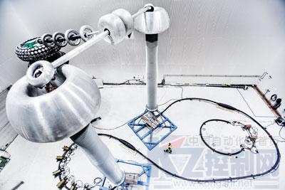

瑞士苏黎世,2014年8月27日——全球领先的电力和自动化技术集团ABB宣布已成功开发并测试了525千伏的挤压型高压直流输电电缆系统,实现电缆技术的一项重大突破,这将进一步提升可再生能源利用的效率,并降低成本。
    525千伏的电压等级创造了挤压型高压直流输电电缆技术的世界纪录,它不仅将输电容量翻番,还扩大了可再生能源远距离接入和互连的范围
    该项技术将使电缆的输电容量达到2,600兆瓦左右,是原有1,000兆瓦输电容量的两倍以上。这项技术还将电缆的传输距离从不到1,000公里扩大到1,500公里,同时将输电损耗控制在5%以内。
    目前世界上采用同类技术的电缆最高电压等级为320千伏,而这款最新研制的电缆将其提高了64%。525千伏的电缆系统可以应用于海底和地下输电工程中,能够使人口密集或环境敏感地区、沿海以及远海区域的电力输送更加高效。
