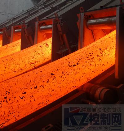

西门子工业业务领域冶金技术部向中国中天钢铁集团(以下简称:“中天钢铁”)提供的圆坯连铸机于今年7月正式投入运营。工厂位于中国常州,此前仅生产方坯产品。采用新连铸机后,该工厂每年可生产130万吨的圆坯产品。工厂所生产的直径为360、400和500毫米的圆坯将进一步用于加工无缝钢管,直径为600毫米的圆坯将用于生产锻钢产品。

   西门子为中天钢铁提供的五流连铸设备是专为生产直径为360至600毫米的圆坯而设计,连铸速度达到0.8米每分钟,可生产结构钢、高碳钢、合金和低合金钢,以及多种满足管钢等级的钢材。新建的连铸机弧形半径为14米,连铸长度为32米。连铸机同时配备了弧形结晶器、DynaFlex结晶器液压振荡器和LevCon结晶器液位控制装置。拉矫装置由三组拉矫单元组成,通过结合采用DynaGap Soft Reduction 解决方案,可以防止中心偏析,从而确保良好的圆坯内部质量。

                        图片说明:西门子为中国常州中天钢铁集团提供的圆坯连铸机
