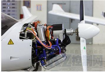

  DA36 E-Star 2的推进系统包括一套西门子全集成驱动系统、一台发电机及一台小型汪克尔发动机(Austro Engine Wankel)。驱动系统在起飞期间可提供80千瓦的输出功率,持续输出功率则为65千瓦。西门子提供的全集成驱动系统包括电机以及配套的电力电子装置和齿轮箱,总重量只有13公斤。全集成驱动系统的功重比为5千瓦/千克,其持续输出功率是首款原型电机的两倍,约是标准工业电机的六倍。当飞机起飞或滑行时,飞机可以从电池中获取能量,当飞机在空中进入巡航状态时,飞机上的电池可以进行充电。这种电池由 EADS 创新工场(IW)(EADS公司的研究和技术部门)提供。

   图片说明:DA36 E-Star 2 全集成驱动系统具有紧凑、轻便的特点,其持续功重比为 5 千瓦/千克。
