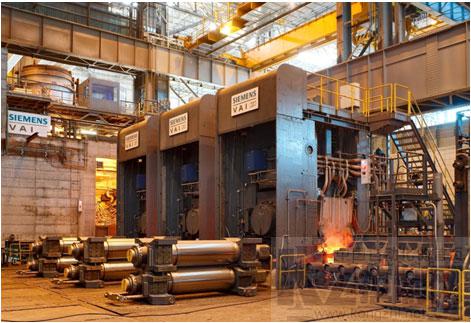

                        位于意大利克雷莫纳市的现有Arvedi ESP 设备
