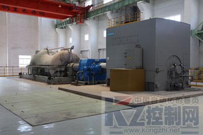

                       西门子为1号高炉鼓风机系统提供Sinamics GL150 中压软启动变频器

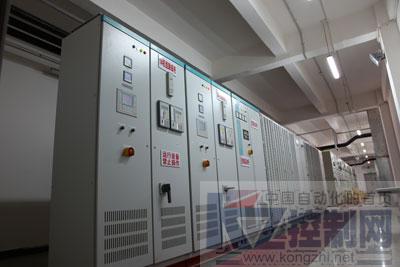

                     昆钢新区一号高炉炼铁鼓风机采用了西门子全集成 驱动系统

  举例来说,西门子为昆明钢铁股份有限公司1号高炉鼓风机项目提供全集成驱动系统。
  昆钢于2008年立项投资160亿元兴建了位于草铺新区2500m3的炼铁高炉系统。昆钢新区1号高炉炼铁鼓风机采用了西门子Simotics大型同步电动机,其额定功率为40000kw,每秒转速达1500转。电机启动采用西门子的Sinamics GL150中压软启动变频器,从而避免了同步机启动时对电网造成难以承受的冲击。在整个驱动系统上,此项目还采用了输入端1500转,输出端5440转的西门子弗兰德增速齿轮箱。这个转速可以保证鼓风机吸收足够的空气并输出需求的额定值。
