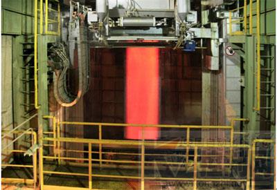

   西门子冶金技术部近日收到来自中原特钢股份有限公司(“中原特钢”)订购一套用于生产大圆坯的立式连铸机订单。该立式连铸机的年产量将达到37万吨,并帮助中原特钢公司生产更多不同等级的优质钢材。新配备的全新设计多辊驱动系统将确保设备在连铸过程中向120吨机架提供最佳支撑。这项订单是西门子首次向中国客户供应此类产品。此台连铸机将在2014年年底进行调试工作。
   中原特钢股份有限公司在河南省济源市拥有一座正在运营的电炉炼钢厂。直到现在,该炼钢厂只配备了主要用于生产钢锻件的铸锭设备。通过使用西门子提供的新型双机架立式连铸机,中原特钢未来将有能力生产出用于结构钢、工具钢和轴承钢以及耐热不锈钢的钢坯。这台设备的核心是一台由西门子开发的多辊驱动系统。该系统可以对连铸过程中对机架产生的巨大下向力进行补偿,同时减小边缘和中心部位的拉伸力,从而确保铸锭内部质量始终如一。
  新型连铸机采用立式设计,高40米,冶金长度为23米,可生产直径为400、600和800毫米,长度在2.5米至6米之间的重型钢坯。连铸机还配备了DiaMold直管式结晶器和可对振动参数进行灵活调整的DynaFlex振动装置,并集成了诸如LevCon结晶器液位控制系统和确保浇铸工作无故障进行的Mold Expert漏钢预防和结晶器监测系统等先进技术。此外,西门子还将提供全套工艺设备,包括DynaSpeed冶金冷却模型和DynaJet冷却喷嘴在内的二次冷却系统,以及整套基础自动化和过程自动化系统。

                          西门子立式连铸机
