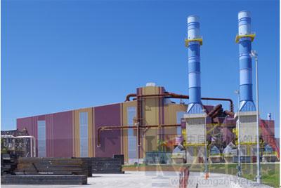

   奥托昆普不锈钢公司的不锈钢厂位于美国阿拉巴马州卡尔弗特县。西门子为该厂提供了一座电弧炉、一座AOD转炉、一台板坯连铸机,以及二次冶金设备。(图片由奥托昆普不锈钢公司提供)
