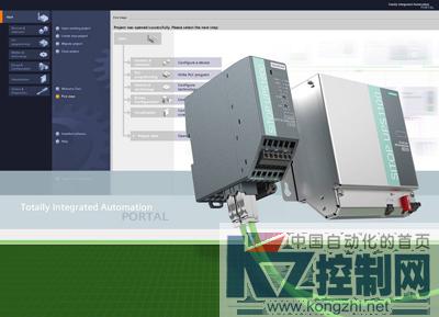

西门子工业业务领域工业自动化集团最近发布了一款带有以太网接口的直流不间断电源(DC-UPS)——Sitop UPS1600。该产品可通过两个以太网接口,集成到以太网络中,或通过工业以太网集成到TIA(全集成自动化) 环境中。
    24V 直流不间断电源 Sitop UPS1600 可通过以太网和工业以太网进行开放式通讯
    可集成于TIA (全集成自动化) 和TIA 博途
    具有 10A 和 20A的标准输出电流等级
    电池管理系统可对Sitop UPS1100 电池模块进行优化充放电管理
    西门子工业业务领域工业自动化集团最近发布了一款带有以太网接口的直流不间断电源(DC-UPS)——Sitop UPS1600。该产品可通过两个以太网接口,集成到以太网络中,或通过工业以太网集成到TIA(全集成自动化) 环境中。Sitop UPS1600开发的用于Simatic控制器的标准化S7功能模块,可以简化用户程序的集成,并且通过WinCC实现Simatic 面板或工控机的可视化。该设备能够快速、方便地实现参数配置和诊断,并可通过TIA 博途工程架构集成到工业以太网中。电池管理系统也采用了最佳温控充电特性,可不断监测充电状态和电池寿命。
    带有以太网接口的Sitop UPS1600的主要特点包括:可以为控制器或工控机 (IPC)提供稳定可靠的电源保证。例如,一组计算机以主从模式组成网络。在外电网故障情况下,用户仍可通过网络关闭连接到直流供电网络的设备。设备可以按照预先设定的顺序关闭,并进入定义的休眠模式。采用Sitop UPS1600,用户可以避免突然断电等事故对设备和工件造成的损坏。
    西门子Sitop UPS1600包括两个型号,均采用24V电压,额定输出电流分别为10A和20A。同时,该产品还可提供三倍额定电流输出,用于无故障启动
    IPC等容性或感性负载。Sitop UPS1600可快速充电,用于断电缓冲后迅速恢复电量。
    Sitop UPS1100 电池模块系列能够提供3.2Ah和7Ah两种蓄电池容量,可匹配DC-UPS 模块。
    Sitop UPS1600还配备电池管理系统:它可以自动检测所连接的电池,并且选择最佳温控充电特性。该设备还能不断地监控充电状态和电池寿命,方便用户及时发现老化电池。Sitop UPS1600 也可独立运行,为设备提供不间断电源,使用电池模块的电量甚至可以启动柴油发电机。
    新型Sitop UPS1600电源的综合配置和诊断,可通过TIA博途或使用免费的稳压电源UPS管理电脑软件实现,为用户节省了时间。通过集成的Web服务器和以太网连接,可远程访问配置和操作数据。在没有网络连接的应用场合,Sitop UPS1600可采用USB接口或数字输入/输出。
