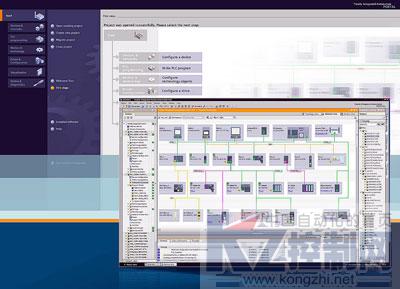

西门子工业业务领域工业自动化集团为其全集成自动化软件平台“TIA 博途”添加了众多新功能。西门子TIA 博途能让用户更加快速直观地执行自动化和驱动任务。软件结构的设计以高效率和用户友好为原则,适用于新老用户。为控制器、HMI和驱动产品,在配置、通信、诊断过程中进行的共享数据存储、自动保持数据一致性提供了标准操作概念,同时提供了涵盖所有自动化对象的强大的库。
   无缝驱动集成:“SINAMICS Startdrive V12”工程系统集成至TIA 博途,西门子 SINAMICS G系列驱动可以为自动化任务快速有效地设置参数并工作,驱动也自动集成至系统诊断。TIA 博途V12的另一个特征是新的S7-1500控制器有可扩展的灵活的运动功能,用于集中连接或分布式连接的驱动。与PLCopen 兼容的块能够用于编程,以及运动控制技术对象用于控制任务以及变频器的参数设置,可以对典型非同步运动过程进行编程和测试。产品支持绝对和相对定位、参考、速度要求、绝对编码器。
   集成系统诊断:诊断配置集成到系统中从而实现用户友好操作,单击一下就可以激活。对于硬件组件,诊断信息可以自动更新。对显示概念进行了提高和标准化,状态和错误信息不仅仅在TIA博途和HMI设备中,在Web服务器以及新SIMATIC S7-1500控制器的显示设备中都一致显示。控制器和驱动的实时跟踪功能可以高精度诊断用户程序和运动的结果,同时可以优化驱动。
   集成故障安全功能:TIA博途的“Step 7 Safety Advanced V12”工程组态平台集成了SIMATIC S7系列控制器包括SIMATIC S7-1500 PLC在内的安全工程设计平台。带有高效代码的优化编译器可对故障安全程序进行快速处理。新的设计还包括自主优先级和定时设置,以及错误循环时间的可视化监控。简化的用户程序验收报告打印功能和新的功能签名即使在有修改的情况下也能缩短验收流程。安全组态中增加的安全环节加强了对未授权修改的保护。SINAMICS Startdrive V12及以上版本同时也支持SINAMICS变频器的故障安全功能。
   强大的Profinet通讯:TIA博途V12还支持Profinet功能介质冗余协议(MRP)及I-Device功能。
   多级工业信息安全:TIA博途V12的“工业信息安全集成”以及新的SIMATIC S7-1500控制器的功能从块保护扩展到通讯完整性保护,帮助用户保护应用。集成的专有知识保护功能,如防止机器拷贝,能够帮助防止未授权的访问和修改。SIMATIC存储卡用于防拷贝保护,将单个块绑定至原存储卡的序列号,从而确保程序仅能通过配置过的存储卡运行,不能被复制。访问保护功能防止对应用进行未经授权的配置修改,可以通过给不同的用户组分配不同的授权级别来实现这一功能。专有的数据校验机制可识别修改过的工程数据,从而实现例如保护通过未授权操作传输到控制器的数据等功能。
   优化的编程语言:SIMATIC Step 7 V12 提供了新的SIMATIC S7-1500 控制器,其编译器进行了优化,专为编程语言STL(语句表)、FBD(功能块图)、LAD(梯形逻辑)、SCL(结构化控制语言)而设计。SCL 如今包含带有片存取的编程功能,可以迅速访问变量的各个部分,输出SCL码。V12还支持LAD和FBD新控制器的复杂算术运算的“计算框”功能,以及间接寻址和隐式类型转换。此外创新技术还包括 64位数据类型(LREAL、LINT、LWORD),自动接收当前值作为初始值,操作过程中的块扩展以避免数据丢失,可扩展至16 MB。集成符号编程可实现数据访问一致性、创建项目的透明度、通过自动更新项目数据将误差最小化。
   TIA博途V12在设计过程中特别重视对目前项目和软件的再利用和兼容性:例如,从SIMATIC S7-300/400转向S7-1500,项目可以重复利用;S7-1200的程序可以复制粘贴到 S7-1500。用V11建立的项目也可以用V12打开保存。
