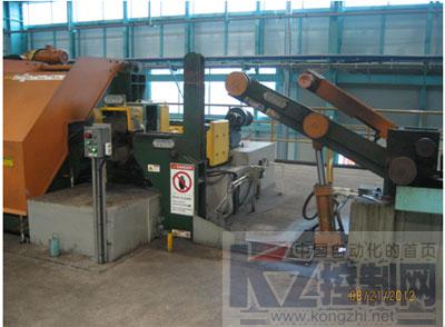

西门子模块式剪切机。耐克森公司在法国朗斯地区的铜杆轧机设备将安装一台同类设备。
