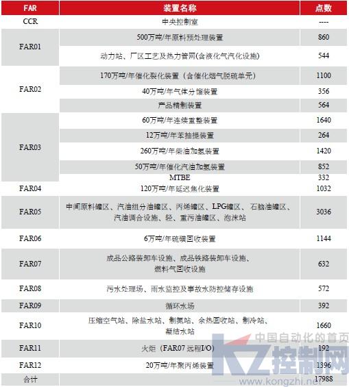

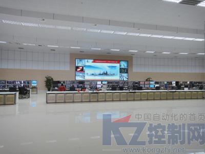

   中国石化北海炼化有限责任公司地处广西省北海市铁山港区,一期工程包含9套主装置及配套罐区、公用工程单元。根据装置布局,整个项目设计1个中央控制室(CCR)和12个现场机柜间(FAR)。
     各机柜间及装置DCS I/O点规模见表1。
                                                表1
                                            图1  ECS-700网络结构
    全项目各装置DCS系统控制器、电源、网络及控制回路I/O信号全部采用冗余设计。
    本项目全厂DCS系统采用浙江中控技术股份有限公司Webfield ECS-700控制系统,根据设计要求,全项目模拟量全部采用隔离安全栅和浪涌保护器隔离,数字量全部采用继电器隔离,电源部分和通讯部分也全部采用浪涌保护器隔离。本安信号采用隔离栅和浪涌保护器一体化设计,隔爆仪表直接采用浪涌保护器。总计共使用各类型隔离栅7593只;各类浪涌保护器11565只。

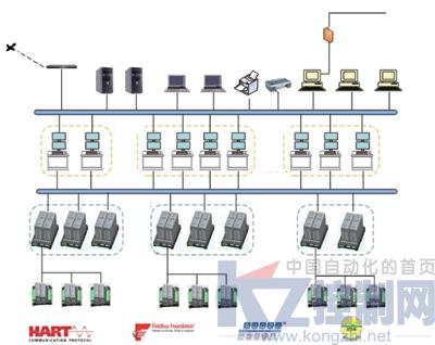

   如图1所示,ECS-700系统是中控InPlantTM 整体解决方案的核心平台。ECS-700系统具有管理大型联合装置的一体化能力。系统在设计时已经充分考虑到大型工厂信息共享与协同工作的需求,其一体化的系统结构和系列应用软件可帮助用户及时获得决策信息,协同不同部门的人员工作,减少维护费用,提升生产效率。ECS-700系统具有OPC/ODBC等与上位信息系统易于进行数据交换的开放接口,能够充分满足企业信息系统的各种信息需求。同时,ECS-700系统具备灵活的系统结构,支持持续的在线系统扩容,从而保护用户的投资。ECS-700系统具备良好的扩展性和开放性,可通过增加控制节点、操作节点、系统位号方便地扩大系统规模。ECS-700系统支持通过PROFIBUS、Modbus、OPC多种方式与第三方系统连接,并支持标准以太网连接信息管理网,共享数据。
    ECS-700系统由控制节点(控制站及配套设备)、操作节点(工程师站、操作员站、主工程师站、数据站、AMS站等)及系统网络(包括过程信息网SOnet、过程控制网SCnet、I/O总线I/O BUS)等构成。

   3.1 过程信息网SOnet
    过程信息网SOnet连接控制系统中所有操作节点,包括工程师站、操作员站、数据站等,在操作节点间传输历史数据、报警信息和操作记录等。过程信息网上各节点可以通过各操作域的数据站访问历史信息、报警信息等,并下发操作指令。过程信息网基于100Mbps/1Gbps工业以太网,支持总线型、星型、环型多种拓扑结构,最大传输距离20km。
    3.2 过程控制网SCnet
    过程控制网SCnet连接工程师站、操作员站、数据站等操作节点和控制节点,在操作节点和控制节点间传输实时数据和各种操作指令,具备高速、可靠、稳定等特征。
    支持1:1冗余,A/B网同步工作,无切换时间;
    采用分域设计,划分控制域和操作域,既实现数据共享,又实现数据隔离,防止数据风暴,保证系统可靠性;
    支持多种网络拓扑结构,可灵活划分过程控制网,统一过程信息网;
    实时数据传输采用时间驱动模型,数据量稳定,微观流量平衡;
    传输数据类型单一,网络流量小;
    控制器内置防火墙,隔离故障及无关数据;数据传输采用多级数据校验机制,确保数据正确性;
    故障诊断软件对网络状态及节点状态实时监控、实时报警;
    过程控制网SCnet基于100Mbps/1Gbps工业以太网,支持总线型、星型、环型多种拓扑结构,最大传输距离20 km。
    3.3 I/O 总线
    I /O总线包括本地I /O总线( L -BUS ) 和扩展I /O总线(E-BUS)。本地I/O总线主要用于控制器或I/O连接模块和I/O模块的连接;扩展I/O总线主要用于控制器和各类通信接口模块(如I/O连接模块、PROFIBUS通信模块、串行通信模块等)的连接,它基于100M工业以太网构建,最大传输距离20km。本地I/O总线与扩展I/O总线均支持冗余配置。
