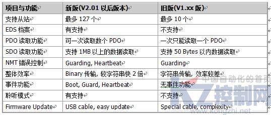

   注意: 新版(2.01以后版本)的firmware与driver与旧版(1.xx版)不相容。
   I-7565-CPM新增功能与特性:
• 每个I-7565-CPM最多可以控制127个从站设备。
• 支持Node Guarding与Heartbeat Consumer两种从站保护协议。
• 可以有5组的SYNC信息同时传送。
• PDO的设定功能有提供dynamic PDO, event timer, 和transmission type。
• 可设定I-7565-CPM的站号,实现部分的从站功能。
• 提供I-7565-CPM聆听模式的功能以监听CANopen网络。
• EMCY、Node Guarding Event、与Heartbeat Event信息支持事件功能。
• 提供节点扫描功能, 可扫描CANopen网络上的所有实体从站。
• 支持一次取得多个PDO数据的功能。
• 支持读取超过1MB数据的SDO Upload Segment Protocol。
• 支持EDS档案的使用。
• 通过预先设定实现自动侦测并致能CAN网络上开机的从站。
• 提供VC6, VB6, VB.NET, 和C# .NET的范例程序。
• 提供CPMUtility工具软件,可协助检测CANopen网络。
• 提供固体更新程序,可通过USB更新固体。
   I-7565-CPM新旧版本比较:

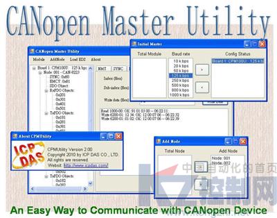

  CPMUtility特性:
• V2.10版之后可支持I-7565-CPM。
• 支持同一CANopen网络上同时使用多个I-7565-CPM。
• 自动搜寻CANopen网络上的所有从站设备。
• 支持加载EDS file使用。
• 提供NMT, SDO, PDO, SYNC, EMCY等通讯协议的设定与使用。
• 提供动态配置PDO的功能。
• 提供EMCY, Node Guarding Event, Heartbeat Event等重大事件的Callback函式以便于及时检测。

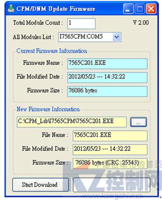

   Firmware更新程序特性:
• 支持I-7565-CPM (v2.01以后)、I-7565-DNM、PISO-CPM100(U)、PISO-DNM100(U)、PISO-DNS100(U)。
• 可显示出目前Firmware与欲下载Firmware的名称与日期,避免下载错误。

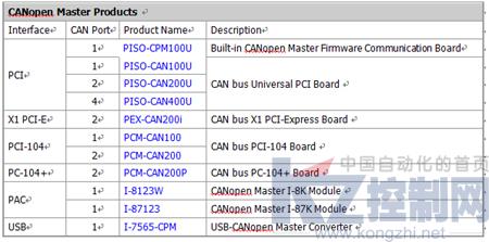

  您可以参考以下网址获得更多关于I-7565-CPM与其他CANopen产品的信息:
  其他CANopen产品: http://www.icpdas.com/products/Remote_IO/can_bus/can_list.htm#2
