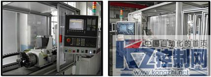

常州法力诺汽车零部件有限公司是一家法国独资企业,生产发动机用螺纹管,大部分产品均出口至海外。厂内核心设备螺纹机随着时间推移,故障率增高;而且因为属于专机,制造商将部分工艺参数锁死,使产能无法提高,形成生产瓶颈,也使得微小的机械调整导致设备无法启动。客户电气技术力量有限,急需设备改造并进行系统培训。
   在缺少资料的情况下,SFAE工程部上海MT工程师们仔细研究推测客户生产工艺,为客户将一台840Di+611U螺纹机系统由单轴改造为双轴驱动,并新制一台840Dsl系统。新设备重写PLC、NC程序,重新设计人机界面,根据客户要求开放所有可调参数,并新增客户急需的功能。改造及新制的设备在客户不断提前交机时间的要求下,全部按时调试完毕。试生产后完全符合客户要求,且单段螺纹管的加工节拍提高到6秒内,大大提高生产效率,缓解了法力诺因定单猛增而形成产能不足的压力。
   SFAE前期改造及新制设备赢得了客户的信任,因此为华东MT业务带来了后续定单。第三四台螺纹机已在现场调试及机械制造阶段,多台设备在洽谈中。与西门子良好的合作,也使法力诺总公司规划在中国加大投资,扩建新的厂房及设备。
