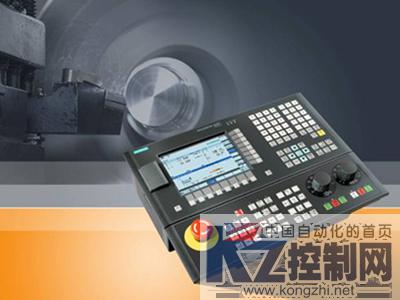

                                        Sinumerik808_车削
   借助于Sinmuerik 808D这款新产品,西门子为普及型车床和铣床提供了最新的数控技术。这款结构紧凑,具有友好用户体验的数控控制器适用于普及型的车削和铣削应用,并将会在将来逐步替代现有的Sinmuerik 802S控制器。作为一款基于面板的数控控制器,Sinmuerik 808D提供了包括了PLC的输入和输出在内所有必要的控制或通讯接口,极大地简化了系统接线。其配套的机床控制面板通过简单的即插即用的USB接口与控制器连接,并且还配有符合人体工学设计的旋转倍率开关。Sinmuerik 808D数控控制器的面板前端的配有USB接口,可方便地在日常使用中传输零件程序、刀具数据等加工数据。
   Sinumerik 808D中全新设计的Sinumerik startGUIDE在线向导功能是这款新产品的一大特色,它简洁直观,能辅助用户使用。在“快速调试向导”和“批量生产向导”的引导下,调试人员可以轻松快捷地按步骤完成机床样机的调试和机床批量生产的调试;在“操作向导”的帮助下,操作者可以掌握机床操作的基本步骤和编程方法。整体来说,不论是在界面结构还是在编程方式上,Sinumerik Operate Basic人机界面都继承了西门子高端数控系统的优点。带有图形支持的工艺循环编辑画面和实用的轮廓计算器使零件程序编辑变得更简单。同时,Sinumerik 808D还兼容ISO编程语言,甚至可以在一个零件程序内进行DIN/ISO混合编程。对于中国用户,Sinumerik 808D不仅提供了中文版数控控制器和机床控制面板,同时在人机界面上也实现了全中文的支持—即可显示中文,也能输入中文作为零件程序名序或注释等。
   Sinumerik 808D适用于普及型车床、铣床和立式加工中心,最多配置三个进给轴和一个主轴,能实现高加工精度和高加工效率。其数控计算精度达到80位浮点数纳米计算精度,最大限度的减小内部舍入误差。另一方面,Sinumerik 808D具有带程序段预读的MDynamics智能路径控制功能,显著提高加工速度和表面加工质量,确保模具加工的应用。在车床应用中,手动机床 (MM+) 选项为从传统普车加工向数控应用的过渡提供了便利,基于此功能数控机床可以使用手轮以传统的方式操作,同时具备数控加工的所有优势。
   Sinumerik 808D与Sinamics V60驱动器和Simotics 1FL5伺服电机完美结合,为普及型数控机床提供了系统解决方案。数控控制器和机床控制面板的IP65前端防护等级、驱动器的大散热片无风扇等坚固耐用的设计和严格的质量标准,确保整个系统能够适应最严峻的工业环境。Sinumerik 808D质保期经注册自西门子产品出厂后最长可达三年。如果质保期内发生任何零件质量问题,例如数控系统、伺服驱动、电机和电缆等,西门子将免费提供零部件更换和相关的现场服务。
