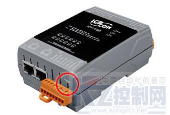

    重置按键
    ET-7200/PET-7200系列模块提供二种方式可将模块回复到出厂设置:1. 使用网页界面恢复出厂设置 2.使用重置按键恢复出厂设置。
    当用户忘记账号/密码而无法登录至ET-7200网页服务器时,可以使用重置按键快速地将模块恢复至出厂时的设置。
