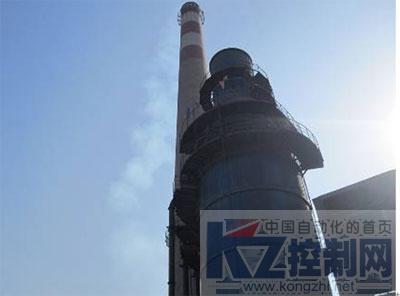

  河北龙凤山铸业烧结厂烧结为110m2的带式烧结,该线配置了1台上海某电机厂10kV/5600kW有刷同步电机,负载为烧结主抽风机(图2);另外2台10kV/710kW异步电机,负载为烧结环冷风机,一用一备。目前主抽风机启动运行方式为工频异步降压软运行,同步投励。
  该生产线的主抽风机为挡板调节, 烧结机料厚在700mm左右,根据料层的透气性,主抽风机风门开度在70%左右,维持负压在-16 kPa,以保证成品率为准。环冷风机以保证冷却效果为准。此方案主要对烧结主抽风机进行变频改造和分析。
                                图2 主抽风机烟囱

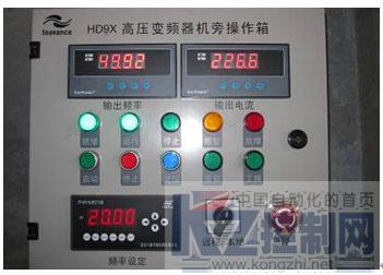

  f) 控制回路:在风机房操作箱实施远程调速、远程监控运行频率和输出电流等。
                        图4 汇川机旁操作箱

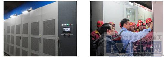

                             图5 高压变频现场运行照片           图6 现场调试与培训
