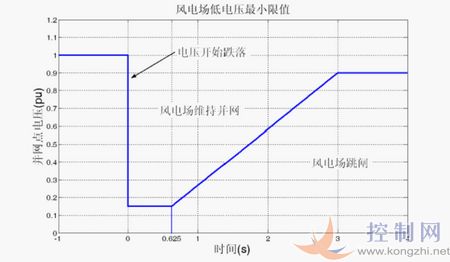

    LVRT测试系统的主要目的是模拟风场并网点的瞬间跌落。根据测试的要求进行相应电压幅值的跌落,并精确控制跌落的时间。美国风场的LVRT标准如下:
    (1)风电场必须具有在电压跌至15%额定电压时能够维持并网运行625ms的低电压穿越能力;
    (2)风电场电压在发生跌落后3s内能够恢复到额定电压的90%时,风电场必须保持并网运行(任何时间,只要电压值不低于图1中的电压曲线)。
                                       图1 风电场电压曲线图

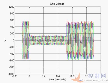

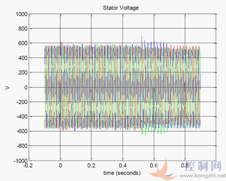

                                              图2(a)
                                               图2(b)
                                       图2 测试时记录的波形图
    系统采用西门子大容量开关柜、实时记录仪、高精度电抗、封闭式母线系统。既实现了大电流的精确控制也兼顾了用户电网的承受能力。
    根据机组的测试需求,可以实现10%、20%、50%、80%等多幅值跌落的模拟。
    此测试系统,可以精确控制电压跌落的时间长度,精确记录测试期间电网的电压、电流、无功功率、整机及变流器的状态。测试结果以数据报表、实时曲线的形式进行存档、打印。风场用户可以拿到一套完整的测试数据,以便详尽了解具体的性能数据。
    4 应用情况
    此系统已经成功投入使用,顺利完成了第一批整机的测试。通过对测量点电压电流等的监控,所模拟的电压瞬间跌落符合标准的要求。为整机的LVRT能力测试提供了一个可靠、稳定的平台。
    测试时记录的波形图如图2所示。
